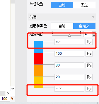

决策报表仪表盘根据刻度划分颜色,最上面和最下面俩刻度无法编辑是什么情况?

就是不让编辑 的。。最小的0,和最大的无限值。。。
  • jack丶杨某人 jack丶杨某人(提问者) 这是10.0之后更新的吗?我看其他回答里有可以编辑的
    2022-02-16 15:26
  • CD20160914 CD20160914 回复 jack丶杨某人(提问者) 好像是10的就不行。。你用11看行不行。我电脑上没有安装11。。
    2022-02-16 15:28
  • jack丶杨某人 jack丶杨某人(提问者) 回复 CD20160914 哦哦 行吧 不碍事就行。

只是不能设置值而已把,颜色还是可以改的, 应该是为了防止最后的实际值不在设计的范围内,出问题把

把它当成一个极限值看着就行,你可以自己划分阶段,在可编辑的最上和最下分别设置最大值和最小值
