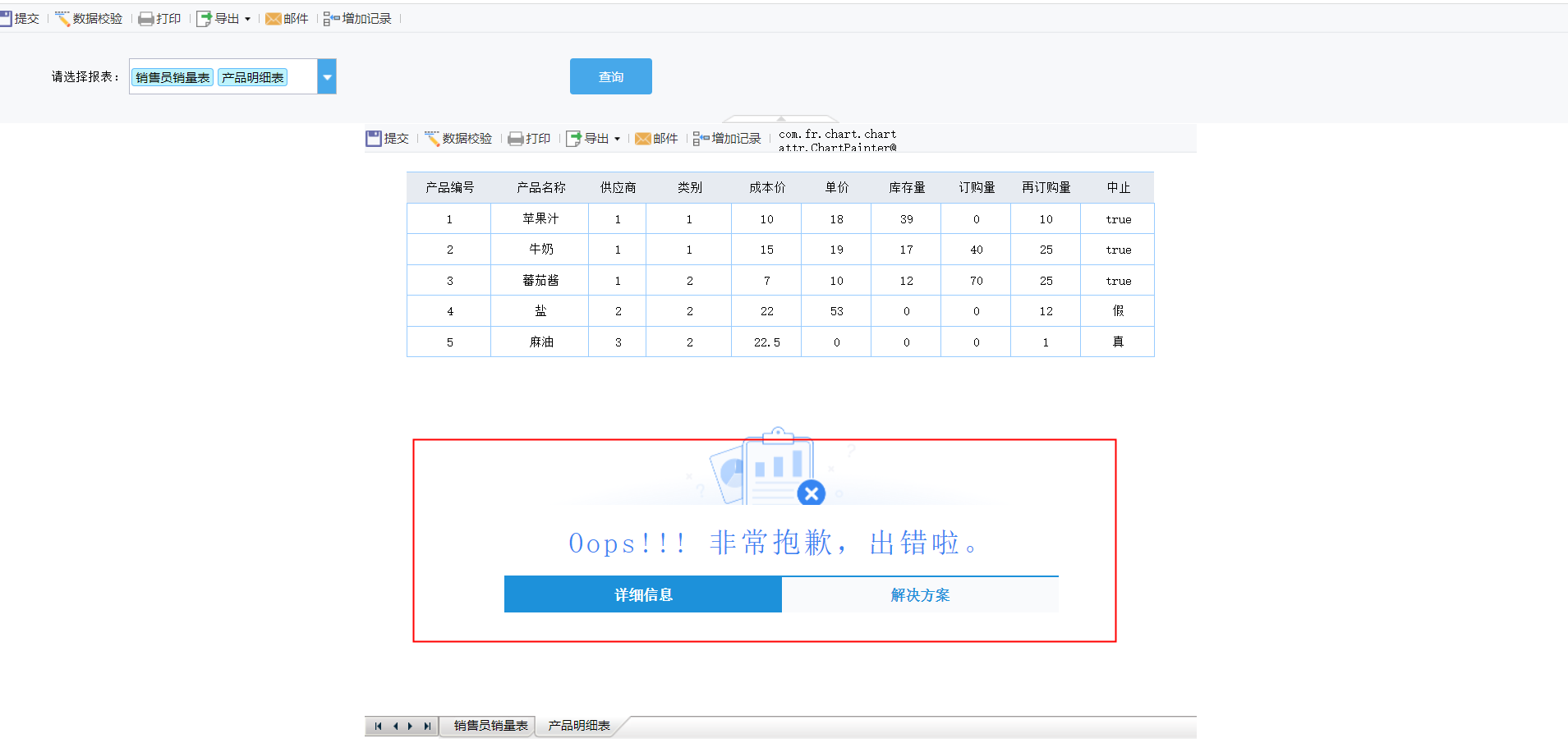

问题一,图表显示不出来,报错;

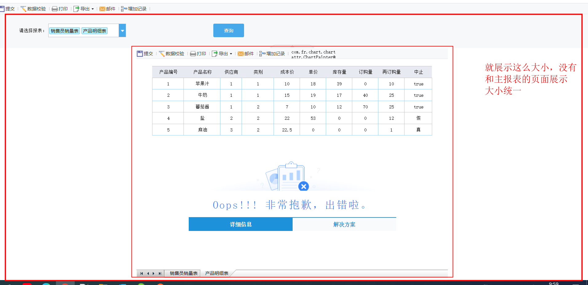

image.png问题二:主报表,利用网页框控件展示子报表,显示样式有问题

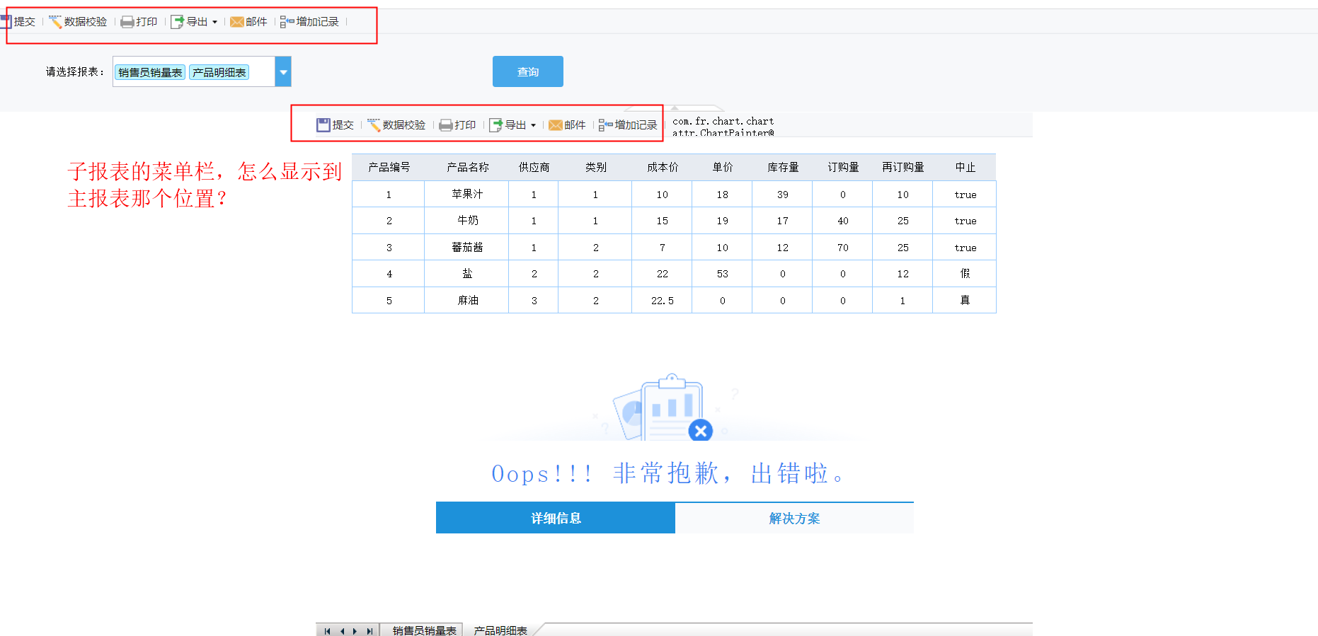

问题三:子报表,最上面的菜单栏怎么统一显示到主报表的最上面

  • snrtuemc snrtuemc 回复 继元宝(提问者) 问题二,需要你网页框可页面一样大,好像网页框没法自适应,问题三,工具栏需要自定义二次开发,问题一暂时看不出原因。基本实现不了。。。
