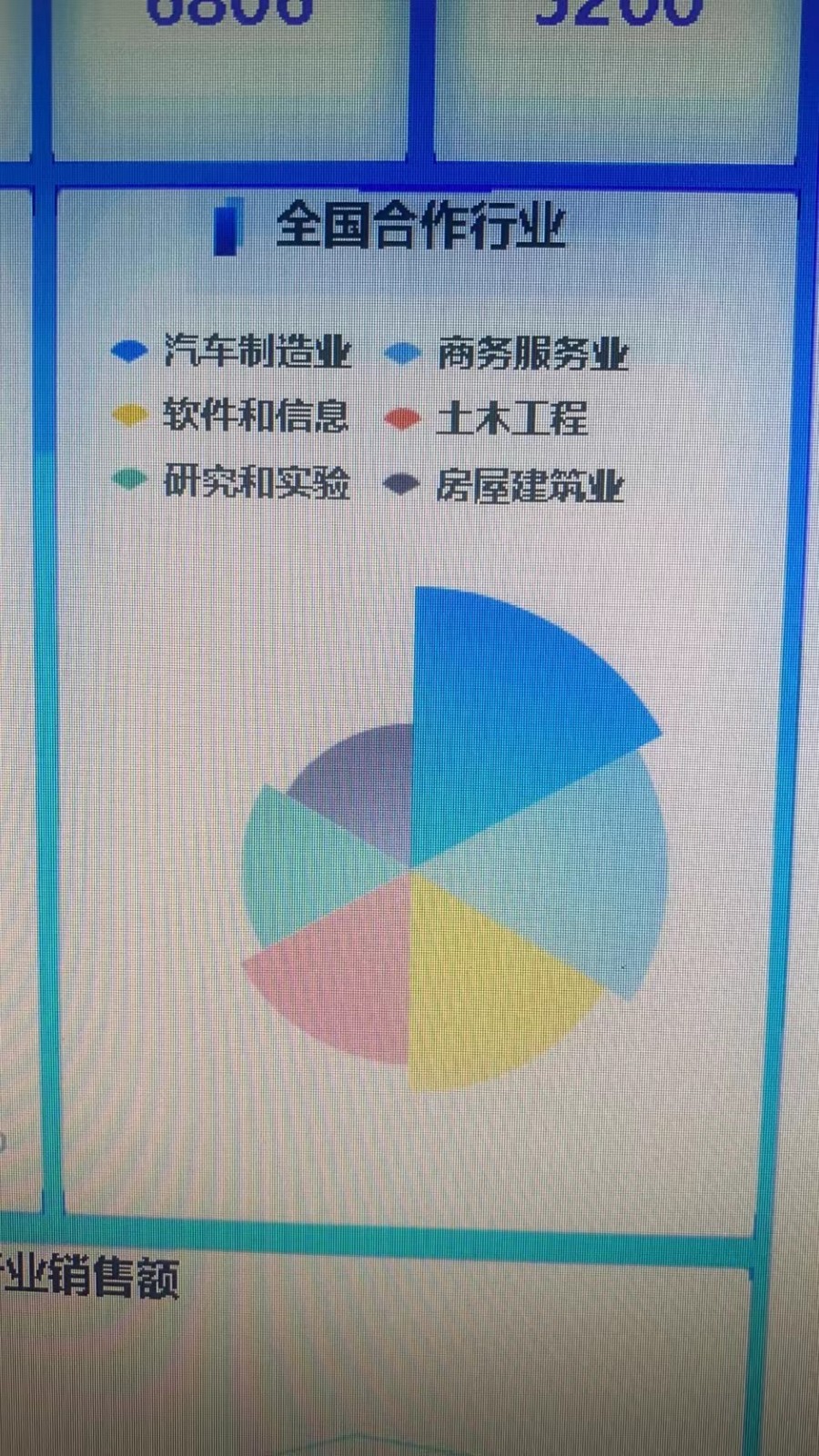

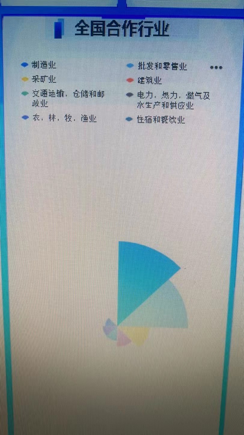

现在这个图的比例太离谱了,可不可以在让他跟图片展示的那个差不多  在不动数据的情况下

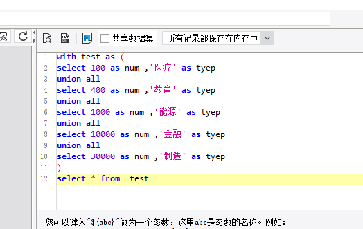

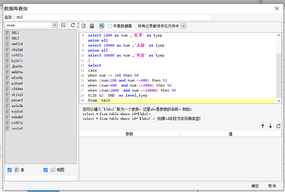

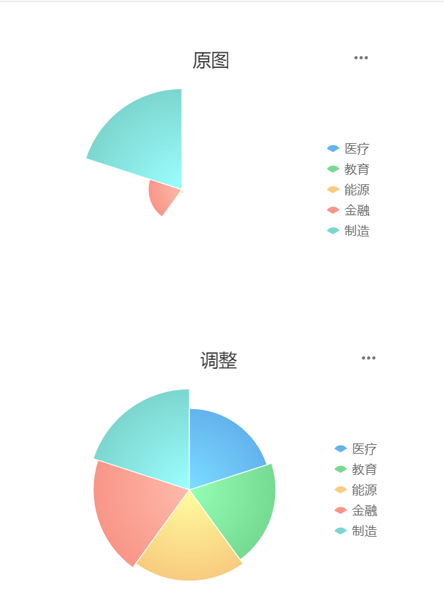

如果你数值num为 10,100,200,5000,
您可以拼一列,作为等级。
case
when num<10 then 20
when num>=10 and num<200 then 30
when num>=5000 then 60
通过凑一列为等级的方式展现数据,这样图形就不会奇怪了
WorkBook7.zip
  • 余悸 余悸(提问者) 有点没懂 可不可以给个案例看看
    2022-03-30 11:02
  • Will Will 回复 余悸(提问者) 看模板
    2022-03-30 11:30
  • 余悸 余悸(提问者) 回复 Will 可以看一下您数据库是怎么建的数据吗 我放在自己数据库里看一下效果
    2022-03-30 11:47
  • 余悸 余悸(提问者) 回复 Will 要不您把您的效果图我看一下
    2022-03-30 11:48
  • Will Will 回复 余悸(提问者) 看到了吧
    2022-03-30 15:09
