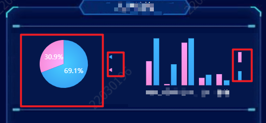

决策报表里面的图表整个图表的位置是固定的。怎么能让图显示的大一些,图例也能显示出来
FineReport yunliwuli 发布于 2022-7-11 18:43 (编辑于 2022-7-12 10:50)

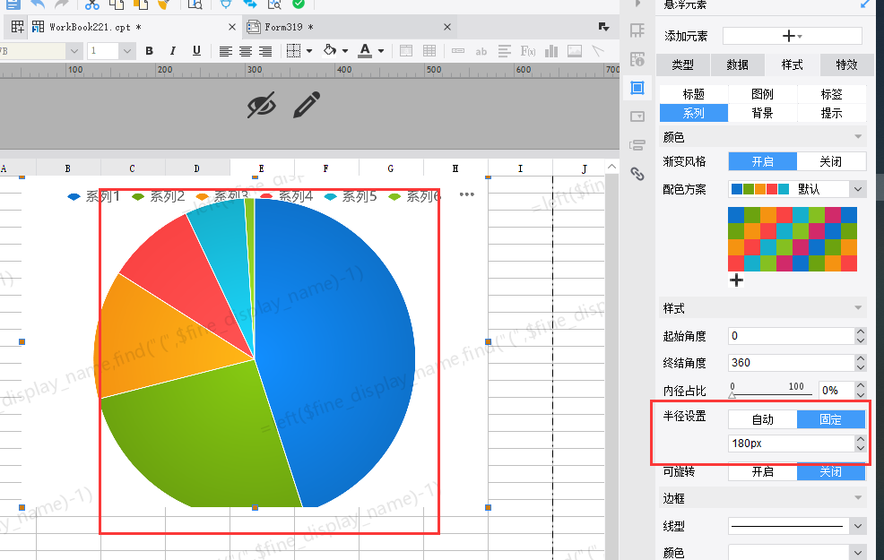

饼图的话,可以自己设置固定半径
  • yunliwuli yunliwuli(提问者) 恩恩。这样可以调整,大神我更新了问题,图例显示字体换行问题,请大神帮忙看下
    2022-07-12 10:51
  • snrtuemc snrtuemc 回复 yunliwuli(提问者) 这个是全屏后,自适应了,标准没法修改。。。
    2022-07-12 10:53

不能拉大么,这个是自适应的
  • yunliwuli yunliwuli(提问者) 2个图表在一个很小的框里面。已经是最大的极限了。就先让饼图显示的更大些。有办法吗?
    2022-07-11 19:00
  • 好好生活好好学习 好好生活好好学习 回复 yunliwuli(提问者) 报表块里的空白单元格,隐藏掉
    2022-07-11 19:25

发布于2022-7-12 08:20
这个直接用的组件,还是自己拖拉的?
若是组件应该有限制,若是自己拖拉的报表块,则可以依据报表块大小调整图例大小,如何自己拖拽报表块,请参考:
https://bbs.fanruan.com/wenda/question/111186.html
