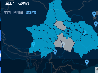

图1,四川成都的区域图

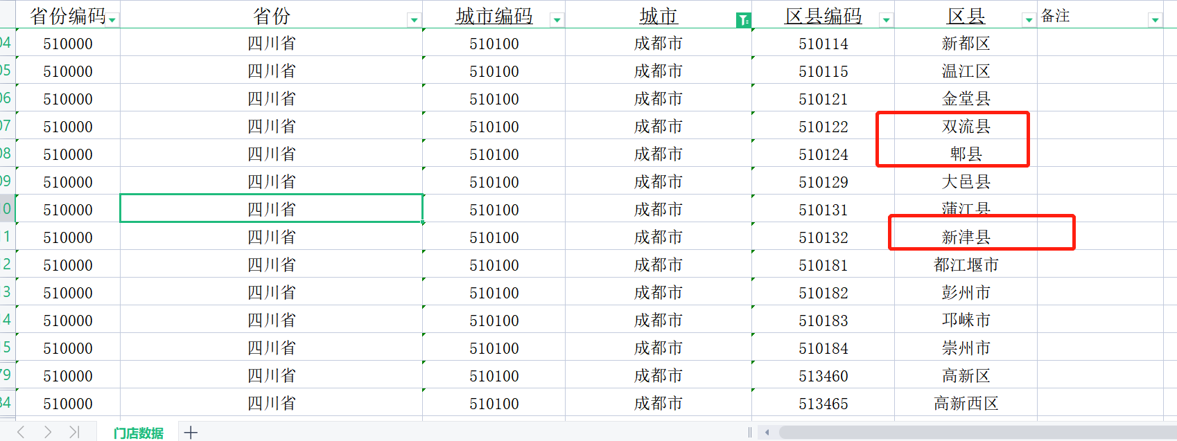

图2 , 是下钻地图,中国/四川/成都,然后灰色的是没有数据的,结合图一可知,欠缺的是新津县/双流县/郫县 这三个数据,我数据集里面有,但是为啥地图还是没有显示?
图3,部分数据集数据

  • jin勿忘初衷 jin勿忘初衷(提问者) 图1 是网图来的,我的是全国的城市县区的数据,就是四川/成都点进去之后,发现有空的,我才在网上找区域图对比,漏的是哪个,然后再在数据集里面看,有木有这些数据,发现数据集是有的。。。。但是就是显示不出来。 还有其他的,像海南/海口,就没有下钻到下面的城市了,还有北京这些,只能到北京,北京下面的区也没有

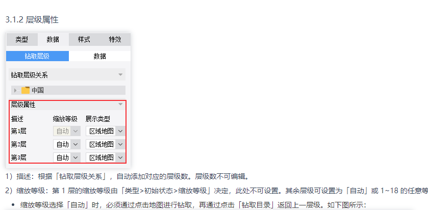

估计是没有对应地图资源
可以自己配置下,然后匹配下对应区域地图
地图配置-https://help.fanruan.com/finereport/doc-view-2110.html
