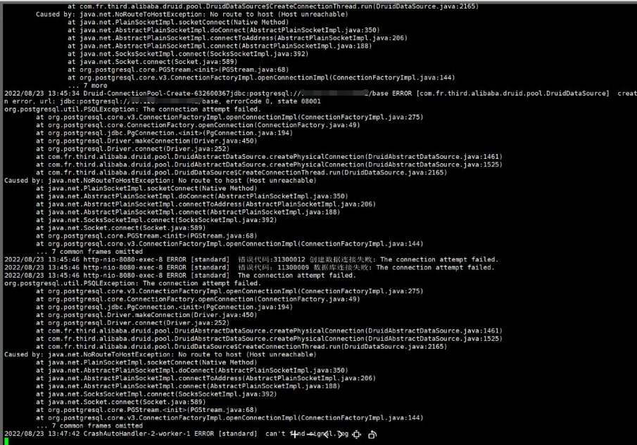

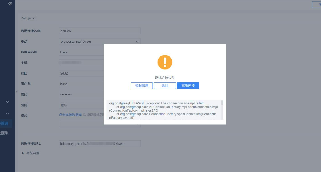

各位大佬,部署后测试服务器端连接数据库的流程,但是报数据库连接不上,下面是我的部署流程 麻烦您们看看有什么错误吗?
部署流程:
    1、下载官网的帆软10的部署包
    2、在服务器中解压后删除webroot文件
    3、将本地的webroot上传到服务器
    4、启动tomcat访问数据决策中心
    5、点击数据连接,里面有数据库的连接信息,点击测试连接连接失败

-- [设计器]瀚高数据连接-https://help.fanruan.com/finereport/doc-view-1548.html,替换对应版本驱动后重启服务生效;-- 11.0.5更新日志-https://help.fanruan.com/finereport/doc-view-4694.html

  • yzmknhfW9631117 yzmknhfW9631117(提问者) 驱动没问题 用的就是42.0.7,之前用42.1的后来换了,试了之后也不行

发布于2022-8-24 11:07
驱动问题吧,可以再换个版本更高的
