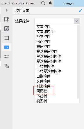

congerLv6高级互助
发布于2022-9-3 14:53(编辑于 2022-9-3 15:12)
参考
https://bbs.fanruan.com/thread-102565-1-1.html
网页框,嵌套在线思维导图
  • yzmbATj20181071 yzmbATj20181071(提问者) 你好,插件页面访问不到
    2022-09-03 15:01
  • conger conger 回复 yzmbATj20181071(提问者) 那你可以使用网页框,地址输入其中一个 https://mm.edrawsoft.cn/ https://www.apowersoft.com.cn/mindmap?apptype=aps-bd&bd_vid=7808832168723968976 https://www.edrawsoft.cn/mindmaster/lp-2.html?channel=baidu&bd_vid=8747964216004525093 https://boardmix.cn/mindmapping/?channel=bd&bd_vid=8607121853151541178
    2022-09-03 15:11
  • Harvey1 Harvey1 回复 conger 这个地址很全,点赞
    2022-09-03 15:22
Harvey1Lv7高级互助
发布于2022-9-3 15:20
这个是思维导图,在帆软里面目前没有标准化的插件实现的。
想要实现这个效果的话,要么做好效果传图片进行展示,要么嵌入网页框控件进行网页编辑和保存。
网页框可以参考文档:https://help.fanruan.com/finereport/doc-view-3491.html?source=4
