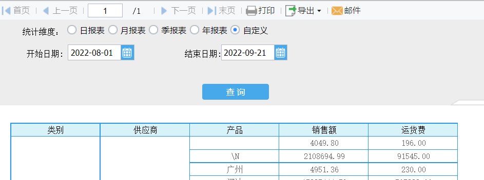

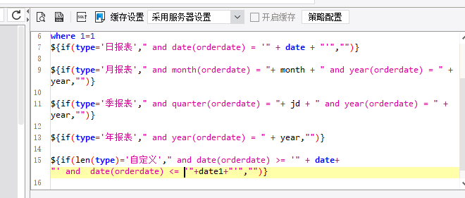

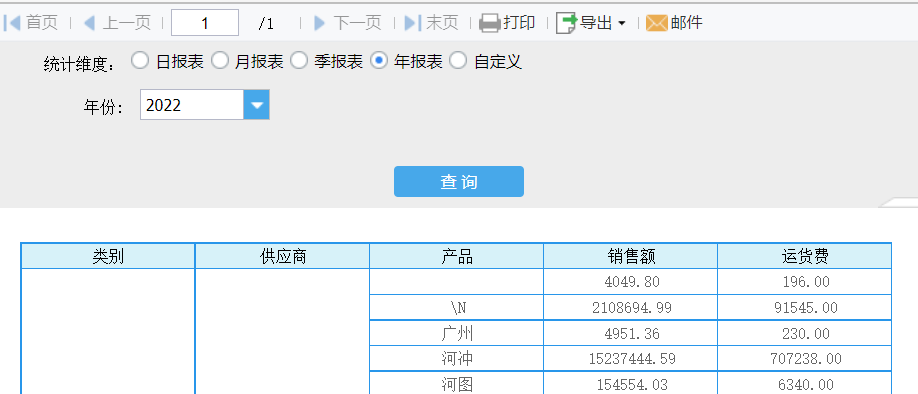

如下图,选自定义的时候,那个日期选择后,查询的时间并不对,今天日期查询出来应该是空的,但是他查出来跟年报表的一样,我公式是否错了

最后一个公式错了,把len(type)='自定义'改成 type='自定义'

看语句没问题
注意下,把type,date改成type1和date1试试,控件名也同时改了,看着两个蓝色,像是关键字
