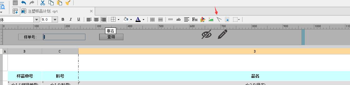

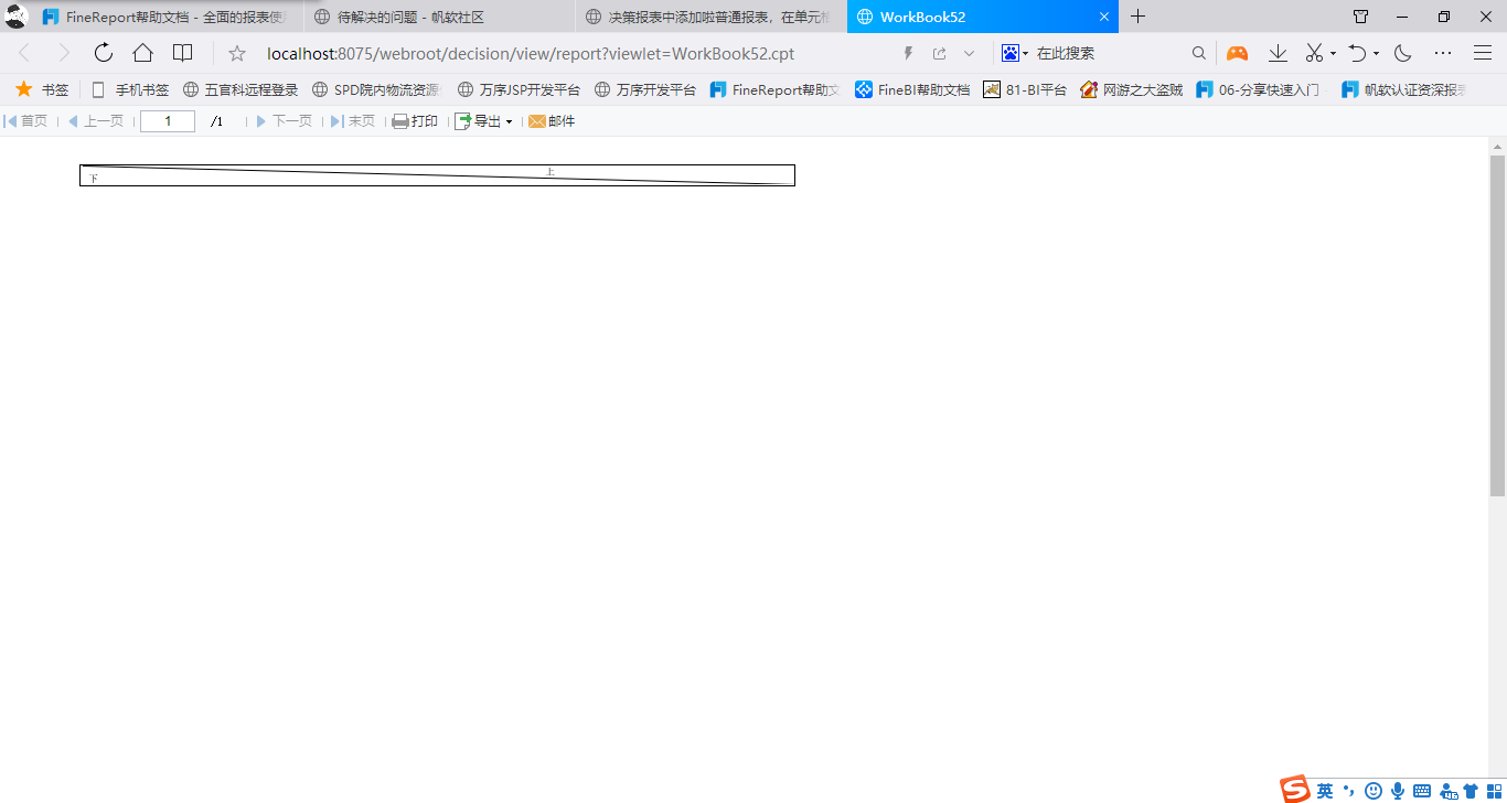

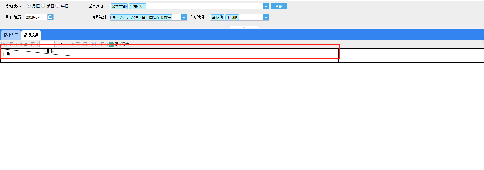

决策报表中添加啦普通报表,在单元格中插入斜线怎样实现对角线分,而不是只占一部分或者在中间?

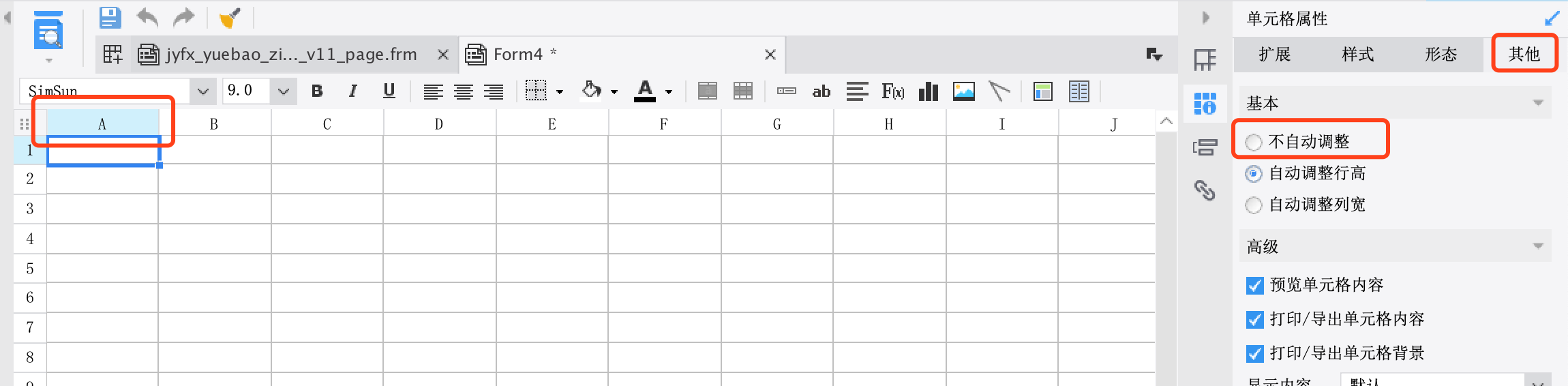

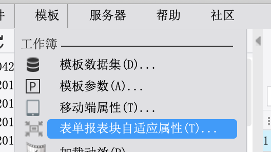

楼主:可能列宽太大了,设置小一点,固定列宽不适应!
先设置“表单报表块属性”。

发布于2019-8-9 10:50(编辑于 2019-8-9 10:51)
这个就是对角分的吧
(1)
wsm123(提问者)
我试了 这个不是
2019-08-12 09:42

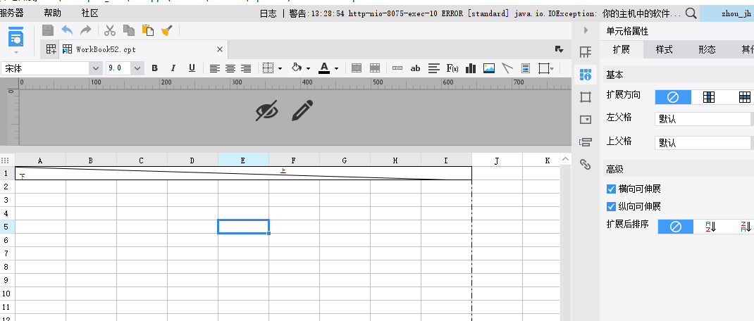

zhou_jh
Lv3
初级互助
发布于2019-8-9 13:56(编辑于 2019-8-9 13:57)
直接插入斜线就可以实现呀。是不是你设置了什么东西?
(1)
wsm123(提问者)
没有设置什么也,打开决策报表之后插入的普通报表
2019-08-12 09:44
