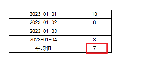

CD20160914Lv8专家互助
发布于2023-6-28 20:26
放在单元格里面直接求就行了
=AVERAGE(b6{b6!=''})
