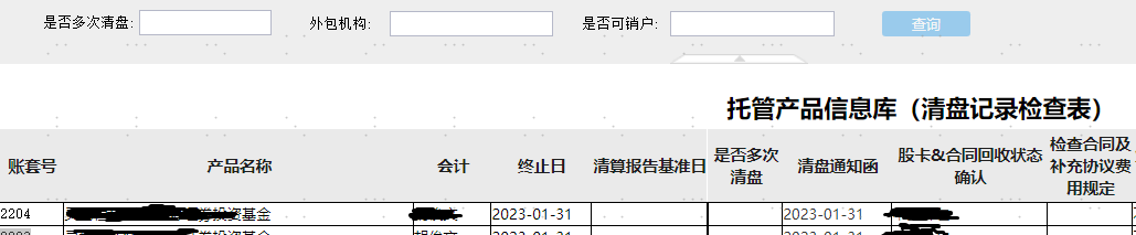

新版本chrome浏览器下点击查询可以正常显示查询结果,但是下面的填报空间以及查询按钮均为不可用状态,无法点击且无法编辑
但是使用旧版浏览器下查询按钮点击查询后 下面的字段均可进行编辑,而且查询按钮也是可编辑状态
另外发现  如果在其他条件筛选框选择了条件,使查询结果数据量变小至一定数量之后,可可以正常显示(目前全部记录数量为700条)

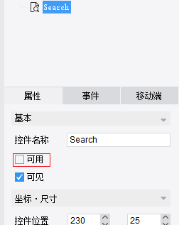

设计器里的查询按钮的可用勾选了吗,没勾选就不能用
  • yzm102066 yzm102066(提问者) 正常勾选哈,IE和旧版Chrome是正常显示和填报的
