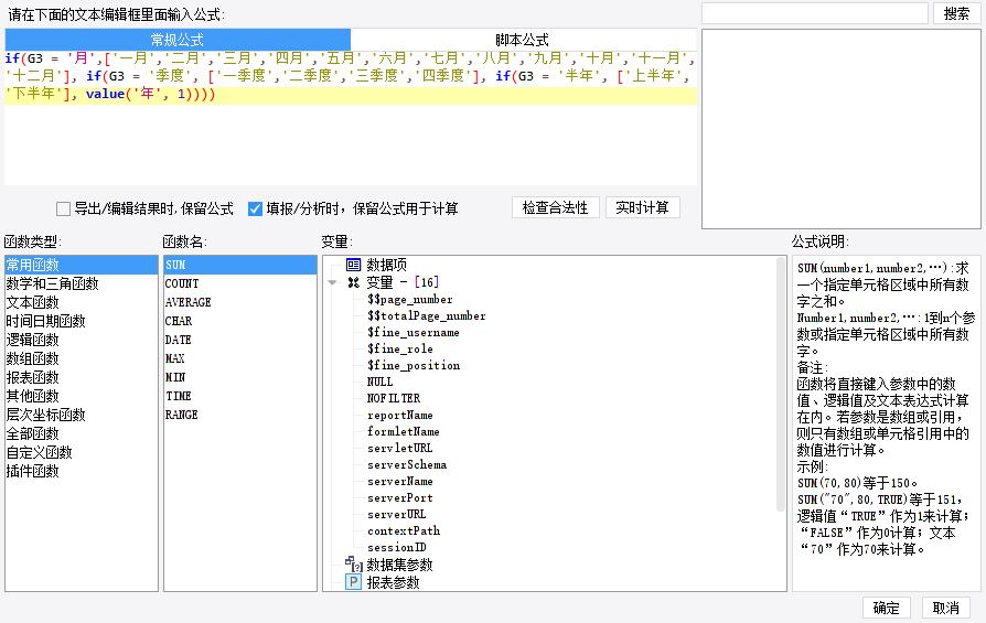

我这里有个下多选框 然后里面放了一个这个公式 我想(显示值)如果G3等于'月'  然后他勾选了一月 相对应的 (实际值)就变成'2023-01'(当年的一月) 但是他会有多选的问题 这个数据怎么匹配啊 然后他选一季度 也是需要把一月,二月,三月改成成为日期格式存到数据库Snipaste_2023-02-09_16-42-51.png
FineReport 快快救我 发布于 2023-2-9 16:47

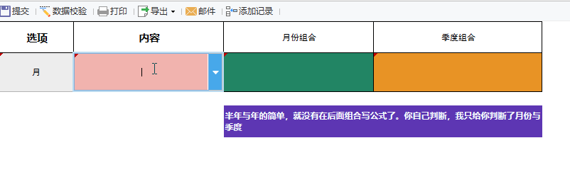

参考一下:注意控件下拉框里面设置的公式,显示值与实际值,还有对应下拉框单元格设置了公式形态。。。我放在后面两列单元格展示是为了你更好修改与理解,如果全部写在一列的单元格,太多了,你不好改,也不容易理解,所以我分成了两列展示,你填报提交的时候,直接用这两列,把最后两列隐藏起来
------------------动画操作结果------------
