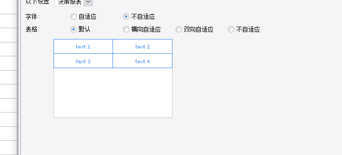

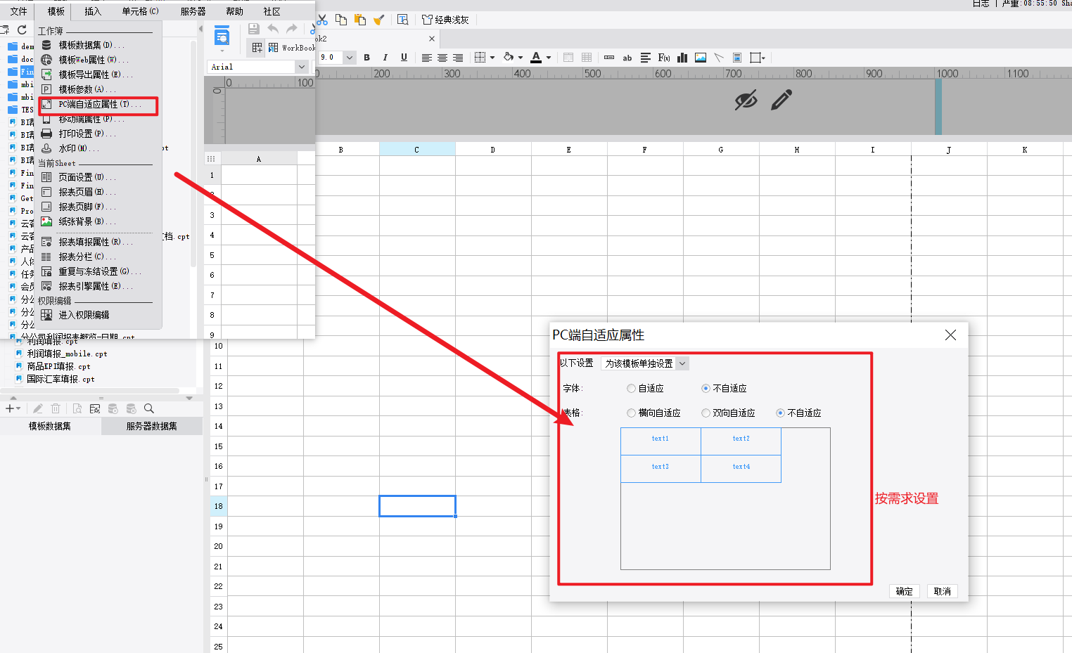

发布于2023-3-17 09:31(编辑于 2023-3-17 10:04)
是不是开启了字体自适应,关闭试一下
(2)
yzmFXNAH1526936(提问者)
在哪里关
2023-03-17 09:32
小神砂
回复 yzmFXNAH1526936(提问者)
更新了下回答,加了图片你看下
2023-03-17 10:04
