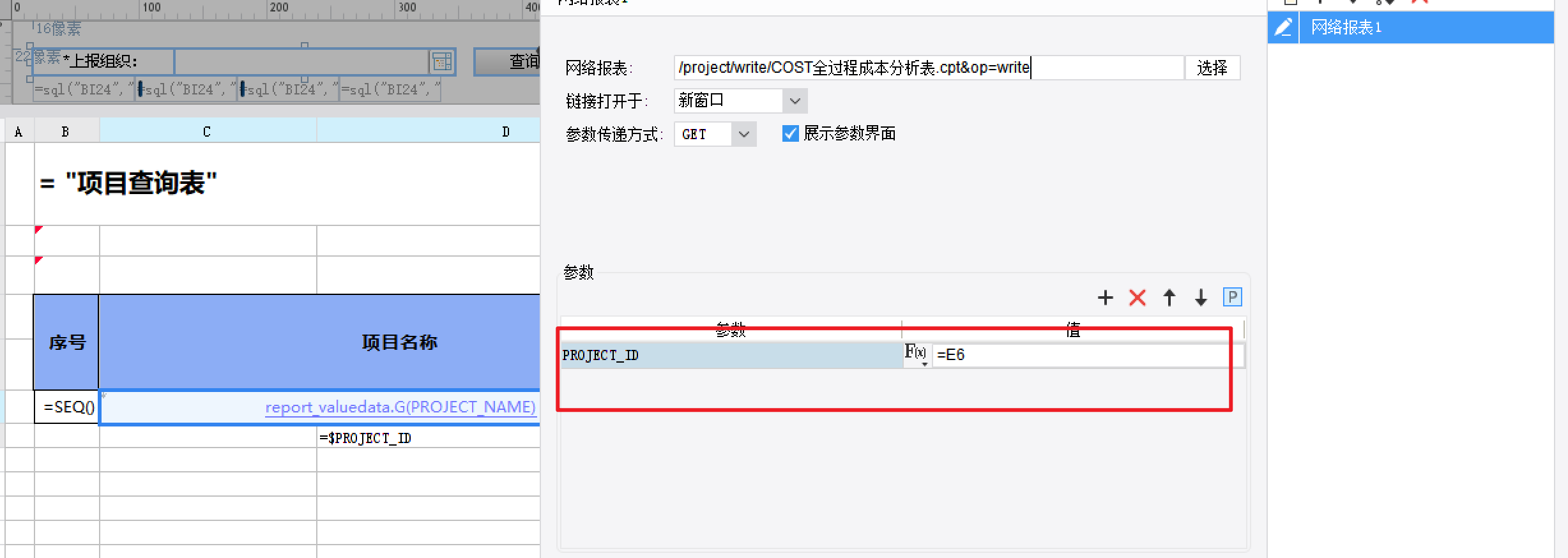

求助,想让project_id这一字段的值作为参数,传递到下钻报表中,这样添加之后,参数不生效

看设置完全没问题
看看你的E6怎么样的,是不是扩展影响了
PS,如果E6和D6是合并一起的,那把E6改成$$$
  • DKS892DJDSAw DKS892DJDSAw(提问者) E6设置的是纵向扩展
    2023-04-21 11:14
  • DKS892DJDSAw DKS892DJDSAw(提问者) 不能改成$$$,因为是点击project_name 进行下钻,但实际想传递的参数值是project_id
    2023-04-21 11:16
  • snrtuemc snrtuemc 回复 DKS892DJDSAw(提问者) 可以的话,C列前插入一列,把E6数据放到C列,然后调用C6,但是按你的秒速,不成问题的啊,重启设计器看看,怀疑长时间代开设计器,BUG了
    2023-04-21 11:21
  • DKS892DJDSAw DKS892DJDSAw(提问者) 回复 snrtuemc 好的,我试试,谢谢

注意大写与小写
project_id
另一个报表的参数也是这个,而且要小写。你现在的是大写!!!那就都统一大写
  • DKS892DJDSAw DKS892DJDSAw(提问者) 统一设置的是大写
    2023-04-21 11:15
  • CD20160914 CD20160914 回复 DKS892DJDSAw(提问者) 你先在当前报表显示出来这个project_id有参数没有。就是你点击的时候。
    2023-04-21 11:23

不用单元格,直接使用公式 $project_id

你需要在你下钻的那个页面也就是全过程分析表里面加一个模板参数PROJECT_ID  用来接收参数,再试试

换成$$$
    2023-04-21 11:17
  • LI3715 LI3715 回复 DKS892DJDSAw(提问者) 你这样 你把project_name 换成 project_id 设置显示形态为name ,在传参数试试
    2023-04-21 11:24
