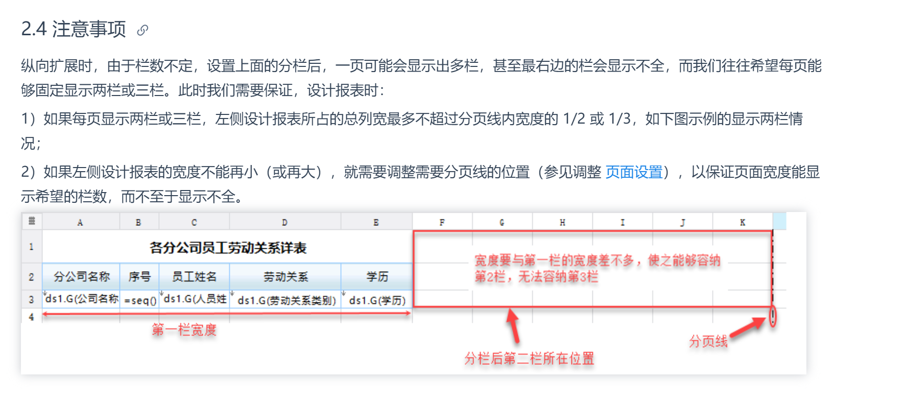

如图
这个页面的宽度设置,只能依靠多次预览一点点试出来页面的宽度吗,有没有什么快捷的办法

目前没有快捷的方式,只有多次预览测试出来的
(你可以看一下它一张纸每一列加起来多少的总和,然后你前面的列设置成数字的一半就行了)
假如10列加起来是210,那么你前面的列宽加起来设置成105的大小。那么它就会刚好了
  • DKS892DJDSAw DKS892DJDSAw(提问者) 我测试过了,列宽总和的大小与页面的总宽度不是一比一相等的,你可以测试下

  • CD20160914 CD20160914 回复 DKS892DJDSAw(提问者) 你可以设置比一半小点。不是刚好。因为还有页边距
    2023-05-05 10:48
  • CD20160914 CD20160914 回复 DKS892DJDSAw(提问者) 因为页面设置中它有左边距,右边距的大小。所以你设置得要小一些
    2023-05-05 10:49
  • DKS892DJDSAw DKS892DJDSAw(提问者) 回复 CD20160914 okok,明白了,是页边距的问题
