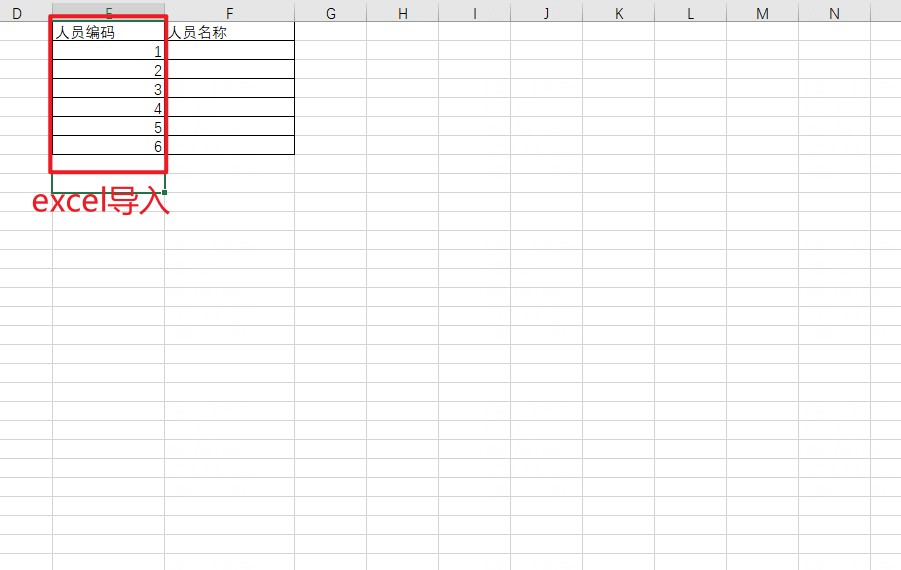

1、通过录入A列数据,B列引用公式计算出结果;

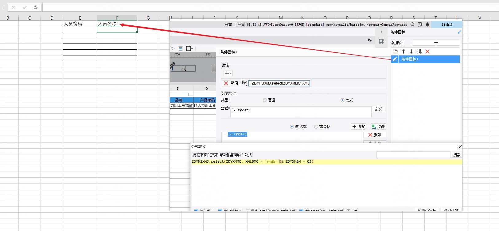

2、由于B列需要引用A列及其他条件计算出来,所以在条件属性设置了条件,如截图;
问题:我导入A列数据后,B列没自动计算出结果,需要我手动点提交或增行才能触发计算,但是想提交前就能看到B列数据检查。
需求:

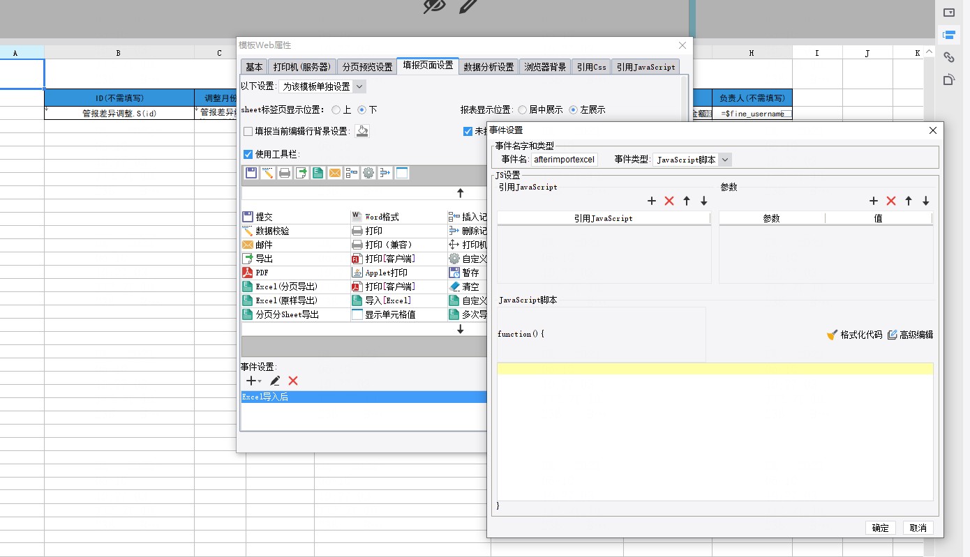

有没办法excel导入A列数据,就自动计算出B列数据(是不是可以在图3设置?),
或者增加一个按钮,点击触发计算出B列数据也可以;
注意,直接插入简单公式,是可以自动计算的,但是现在在条件属性哪里设置公式就没自动计算出来了。麻烦看清问题,或者哪些说实现不了的就别回复了,影响问题曝光。

excel导入A列后 后面自动计算?条件属性可以改成公式直接写到单元格里,先判断取值是否为零,再写你的公式
4.1 问题场景
该方案的联动效果在导入Excel时会不生效,原因是导入时不会触发控件的编辑后事件。如果是Excel导入联动的场景,可以采用另一段JS来触发控件的编辑后事件,实现导入联动效果。
参考这个案例
https://help.fanruan.com/finereport10.0/doc-view-4061.html#7

  • snrtuemc snrtuemc 回复 liyh13(提问者) 你说插入行可以,那就增加按钮,js写插入行js代码,插入0行啊
