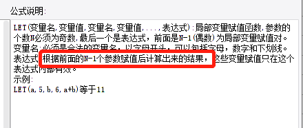

LET(a,5,b,if(a=5,6,7),a+b)这样判断的为什么不对
LET(a, 5,b,if(a=5,6,7), a+b)  为什么不能这样判断,如果声明的变量b是根据变量a的值变化而变化的,应该怎样写?

LET(a, 5,b,if(a=5,6,7), a+b) 这条公式没问题呀,正确的
公式中赋值赋值步骤是同时进行的,b中的if无法直接取a
发布于2023-6-1 14:41(编辑于 2023-6-1 15:53)
这个你在b中,a=5,这个啊是那边,在LET公式不识别,只能永远是false,所以不行的

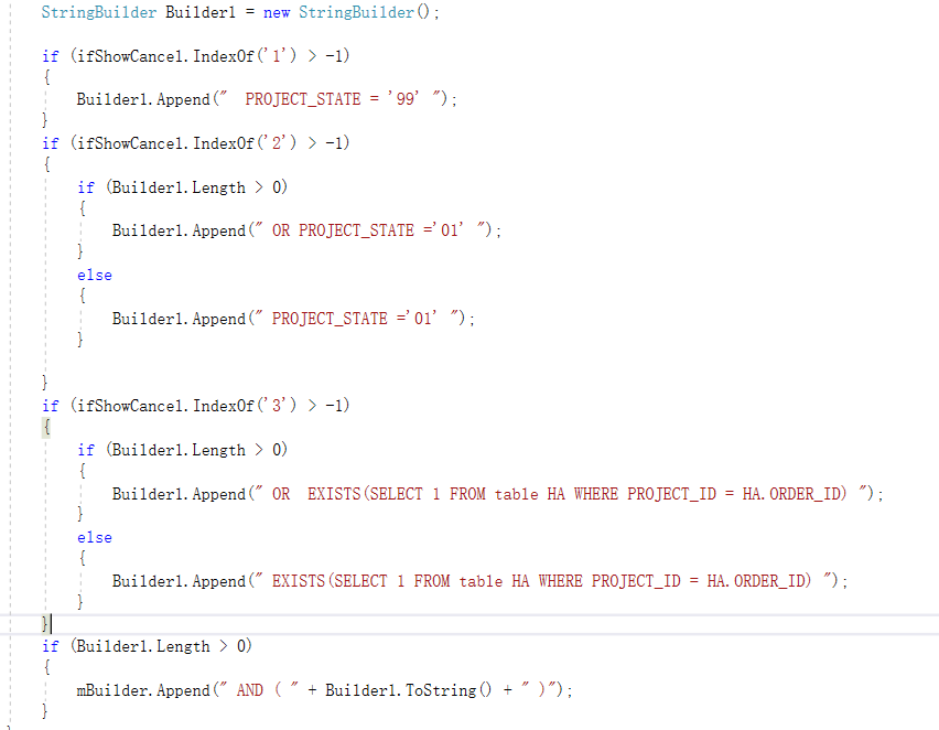

  • 245337 245337(提问者) 想我上传图片里面那样是sql语句该怎样写数据集里面呀?
    2023-06-01 17:07
  • snrtuemc snrtuemc 回复 245337(提问者) 你这个是java语法,怎么是sql语句,和这个let也没什么关系啊,你要说你要达到什么效果,你的最初提问和你现在问题不搭边啊。。。
