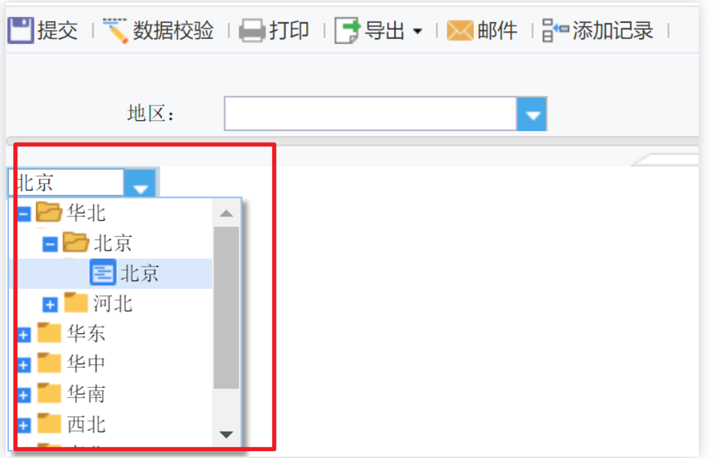

在结果返回完整层次路径的前提下,如何获取下拉树控件中第3个层级的值
如图,下拉树控件共有3层,如何到获取第3个层级的值,并用这个值作为where条件进行计算

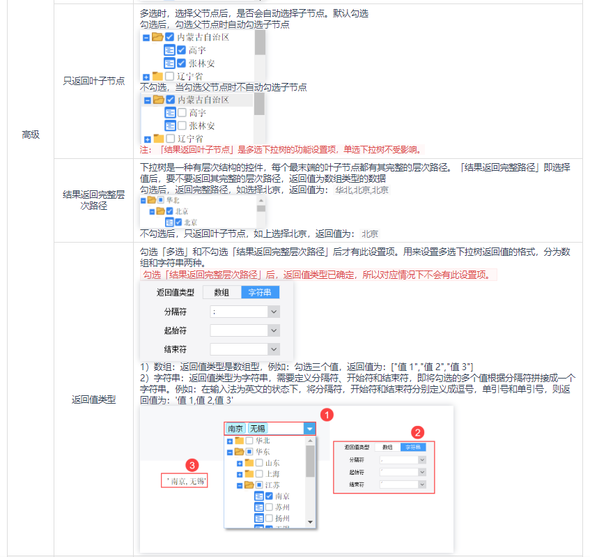

参考下面的图片,主要是通过下拉树的返回值类型进行设置,详细参考文档
多选下拉树实现多值查询- FineReport帮助文档 - 全面的报表使用教程和学习资料  https://help.fanruan.com/finereport/doc-view-2377.html
  • DKS892DJDSAw DKS892DJDSAw(提问者) 这种方法只适用于不勾选结果返回完整层次路径,现在需要结果返回完整层次路径的同时,取第3个层级的值

  • 坚定的小帆薯 坚定的小帆薯 回复 DKS892DJDSAw(提问者) 用函数,treelayer($tree, true, \"\\\',\\\'\"),详细参考文档 treelayer函数- FineReport帮助文档 - 全面的报表使用教程和学习资料 https://help.fanruan.com/finereport/doc-view-838.html
    2023-06-12 15:22
