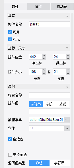

10版本,如图,怎么才能让复选按钮组默认全部选中
FineReport Vessel1213 发布于 2023-7-6 10:44

  • Vessel1213 Vessel1213(提问者) 这样写的话我数据集必须注释掉租后一行代码,不然取不到数据集里面的值,但是注释掉之后,就不能只查其中一个的值了 SELECT * FROM testA WHERE DAY BETWEEN \'${para1}\' AND\'${para2}\' --and shift IN (\'${REPLACE(para3,\",\",\"\',\'\")}\')
    2023-07-06 11:52
  • CD20160914 CD20160914 回复 Vessel1213(提问者) 你单独写一个数据集。只返回你要的所有值。另一个数据集是用下单元格显示查询的!!数据字典都要单独写数据集的!!
    2023-07-06 11:53
  • CD20160914 CD20160914 回复 Vessel1213(提问者) 还有复选框 设置分隔符号。再sql使用in,看上面修改与截图
    2023-07-06 11:55
发布于2023-7-6 10:45
    2023-07-06 11:52
  • snrtuemc snrtuemc 回复 Vessel1213(提问者) 最简单,直接sql函数,直接数据库取全部数据就可以,SQL函数-https://help.fanruan.com/finereport/doc-view-846.html
    2023-07-06 11:56
ID1208Lv6高级互助
发布于2023-7-6 10:46(编辑于 2023-7-6 10:48)
可参考--https://help.fanruan.com/finereport/doc-view-1022.html
