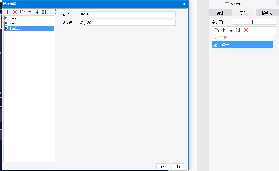

决策报表中,给图表增加点击事件,如何在点击事件中修改模板参数变量的值?求助

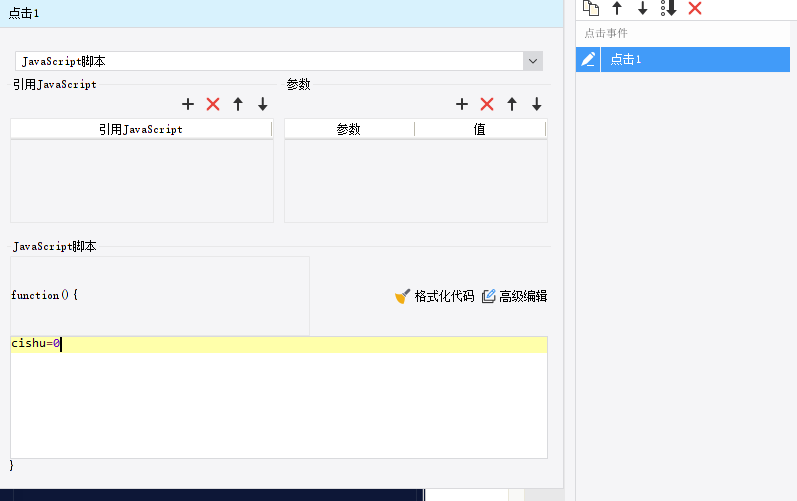

我点击之后要把 cishu这个模板参数改成0,我该怎么写?求助
FineReport 忧郁的八哥 发布于 2023-7-6 16:18

luojian0323Lv7资深互助
发布于2023-7-6 16:20(编辑于 2023-7-6 16:22)
先在右上角定义一个参数名,名称随意,值为公式:$你的模板参数名
就获取 到这个参数值了,然后对这个参数改值 ,就
参数名=参数值;
