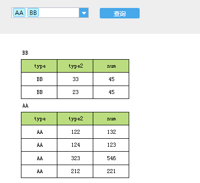

两家公司数据分开显示,另一家怎么不显示数据呢

  • 0U8HGsVU 0U8HGsVU(提问者) 想把另一家也显示出来(看筛选条件选了几家公司就显示几家公司的数据)

  • ID1208 ID1208 回复 0U8HGsVU(提问者) 1、检查一下复选下拉框的格式有没有设置好 2、检查一下SQL里面参数传递的格式 3、检查一下条件下数据库是否有对应的数据
    2023-08-22 16:56
  • ID1208 ID1208 回复 0U8HGsVU(提问者) 4、检查一下父格的设置
    2023-08-22 17:00
  • 0U8HGsVU 0U8HGsVU(提问者) 回复 ID1208 感谢,是父格的问题,没设置好
    2023-08-22 17:19
