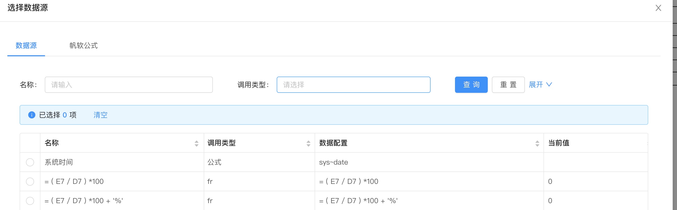

你这样还不如自己在单元格输入1+18然后后面的单元格给出结果是19
  • 小老头 小老头(提问者) 是要这个结果 但是我要在web页面动态设置帆软表单里面的公式
    2023-09-04 10:13
  • 孤陌 孤陌 回复 小老头(提问者) 用EVAL公式 然后你在单元格怎么动态设置都可以 例如你在A3单元格设置EVAL(A2) 那你在A2单元格就可以填写 (1+17)*2/4 A3单元格值就等于9
    2023-09-04 10:18
  • 小老头 小老头(提问者) 回复 孤陌 有什么方法可以在web端点击单元格,帆软返回单元格位置(如:A1)给web端 web端可以接收这个(A1)
    2023-09-04 10:34
