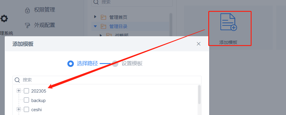

目录管理-添加模板处,弹框的可选目录怎么实现分级授权;
如图所示,有202305和ceshi两个目录,如何实现当前用户只能看到并选择202305这个目录,看不到ceshi目录

授权限制即可,参考文档【3.示例二】
目录编辑权限 - FineReport帮助文档 - 全面的报表使用教程和学习资料  https://help.fanruan.com/finereport/doc-view-4150.html

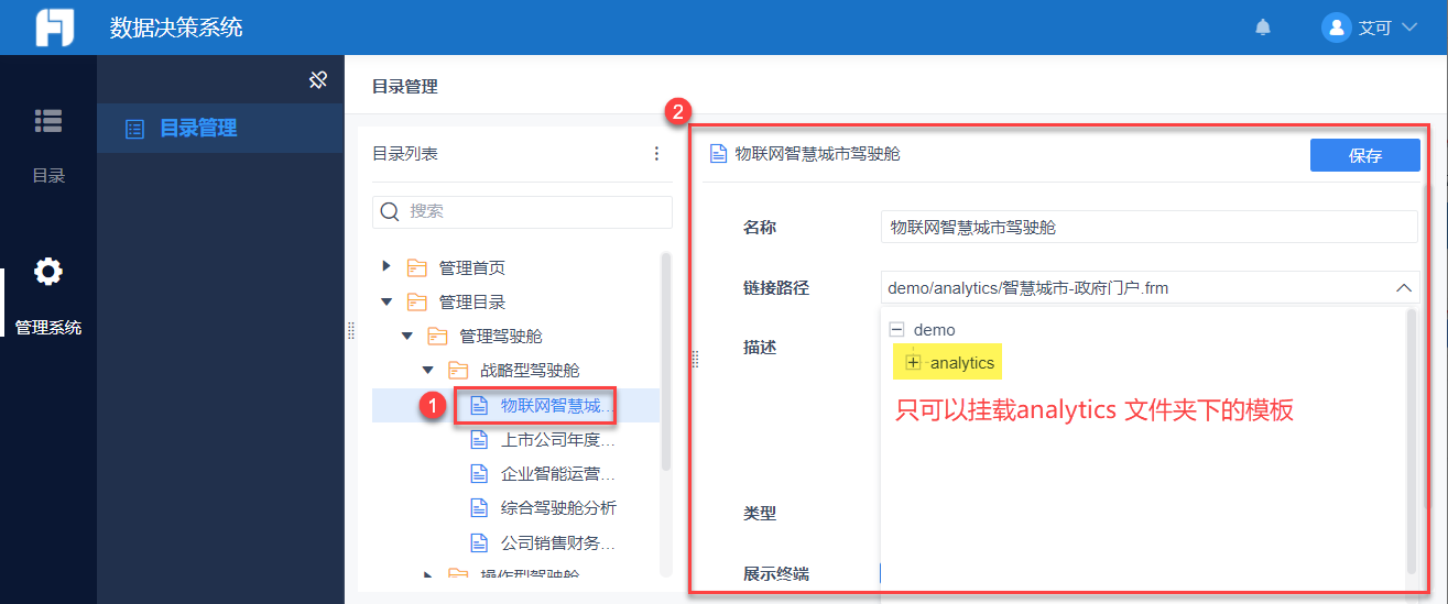

  • 比克 比克(提问者) 开启模板认证,是不是后续二级管理员新建的角色,也得在模板认证里开权限,不然无法预览该目录下的报表
    2023-09-07 14:21
  • 坚定的小帆薯 坚定的小帆薯 回复 比克(提问者) 是的,默认不开启的,你可以加个角色,统一配置一下,后面直接往角色家人即可的
    2023-09-07 14:27
  • 比克 比克(提问者) 回复 坚定的小帆薯 问题是二级管理员给哪些用户开权限我又不知道啊,而且多个二级管理员各自管理的情况下,也没法自动加人
    2023-09-07 14:33
  • 坚定的小帆薯 坚定的小帆薯 回复 比克(提问者) 你是指二级管理员授权查看的目录权限么,这个不需要啊,这个控制的是目录添加权限【你图上的】,你可以按照文档操作一下的
    2023-09-07 14:52
  • 比克 比克(提问者) 回复 坚定的小帆薯 我刚查了一下,通过决策平台预览的报表,也就是通过挂载目录的方式,权限是以权限管理处设置为准;通过设计器预览的报表,权限是以模板认证设置为准。谢谢了
    2023-09-07 14:52
