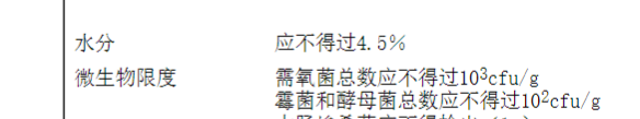

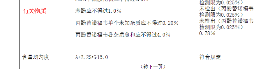

在单元格里填了很多值,自动换行了,然后与下一个项目之间有很大的间隔。不知道怎么产生的。类似下图
image.png正常应该这样

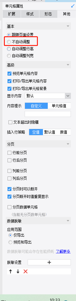

  • zhoumw zhoumw(提问者) 不行,我一格内容多,设置不自动调整,单元格内的都不显示了。
    2023-09-19 13:58
  • luojian0323 luojian0323 回复 zhoumw(提问者) 那就调整列宽。

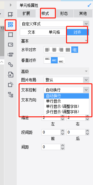

更改这个设置
或者将后面换行的那个单元格的宽度调整大一些

  • LTC朝 LTC朝 回复 zhoumw(提问者) 我知道你现在是自动换行,我是让你换成起其他的选项。
    2023-09-19 14:10

有一种可能:在你后面没有截图的地方应该有单元格换行行数超过你截图位置的换行行数,你找找看试一下
