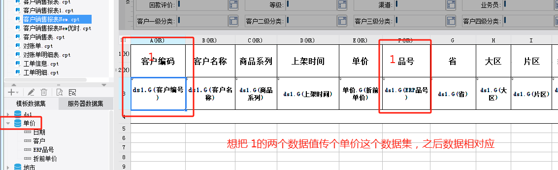

怎么把查询出来的参数传值给另外一个数据集,并且获取到的数据要和查出来的数据一一对应

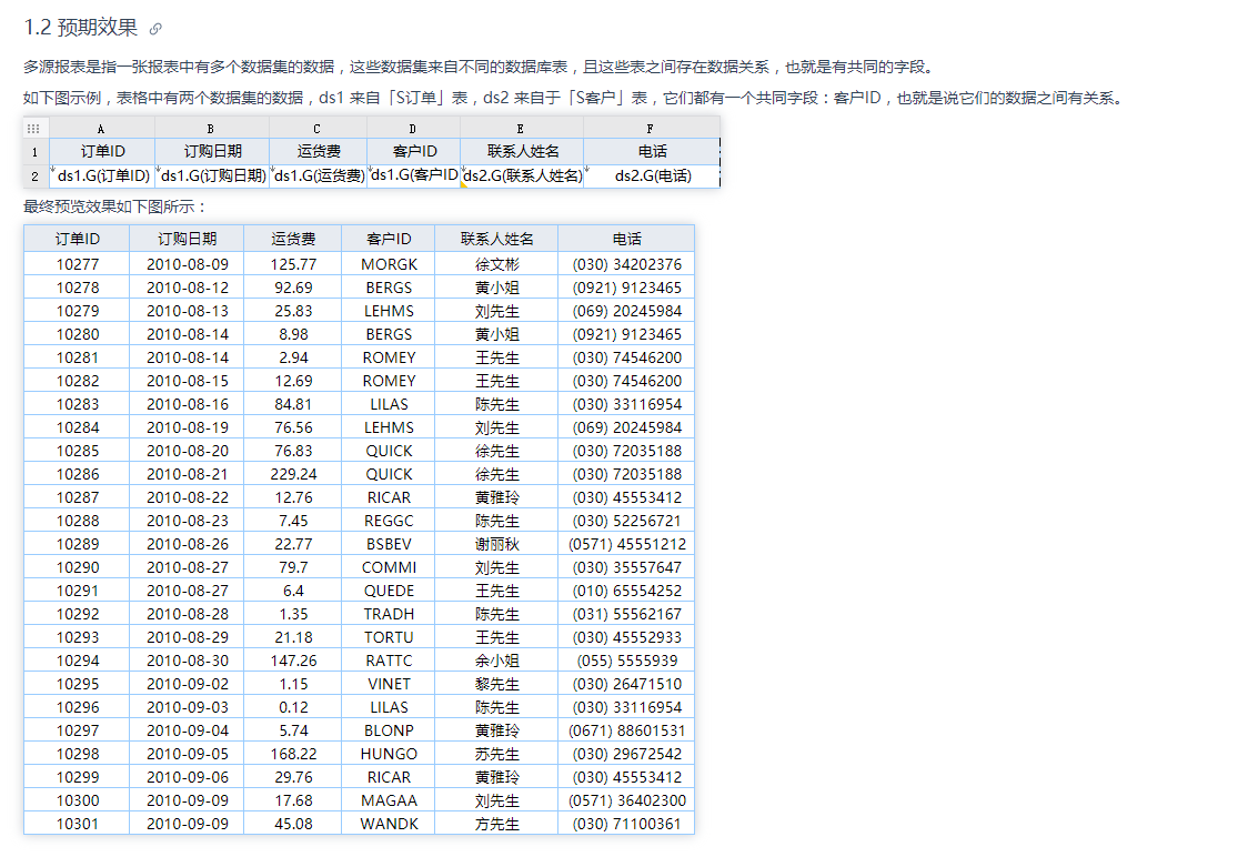

参数名一致及简单多源报表:https://help.fanruan.com/finereport/doc-view-327.html

  • JL98 JL98 回复 q1127521678(提问者) 那就是简单多源报表啊,过滤字段换成你1的两个字段就好了

  • q1127521678 q1127521678(提问者) 好像不太对,我是想把查询出来的值传给另外一个数据值,他们是在同一行的

  • Z4u3z1 Z4u3z1 回复 q1127521678(提问者) 你这个要调整左父格:E3左父格F3,F3左父格D3
