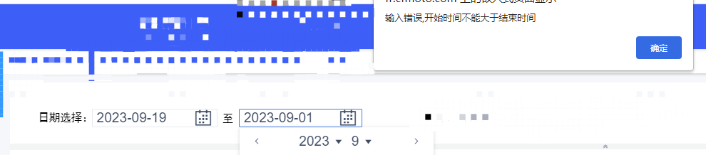

日期控件在设置完编辑后事件校验后,日期还是错误的
FineReport yzmWen7e5291219 发布于 2023-9-21 13:53 (编辑于 2023-9-21 14:53)

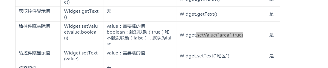

在return false 前调用
.setValue("area",true)和setText() 赋一下值

  • Z4u3z1 Z4u3z1 回复 yzmWen7e5291219(提问者) Widget改成你JS里面的this.xxxxxx。就是上面补充的图里面
    2023-09-21 14:41
  • yzmWen7e5291219 yzmWen7e5291219(提问者) 回复 Z4u3z1 this.options.form.getWidgetByName(\"endday\").setValue(nowDate); this.options.form.getWidgetByName(\"endday\").setText(nowDate); 这样子,日期控件那里还是没有显示值
    2023-09-21 14:52
  • yzmWen7e5291219 yzmWen7e5291219(提问者) 回复 Z4u3z1 您帮忙看下,还是没有显示值
    2023-09-21 14:53
  • Z4u3z1 Z4u3z1 回复 yzmWen7e5291219(提问者) nowDate你有赋值么?alert(nowDate)一下
    2023-09-21 14:53
