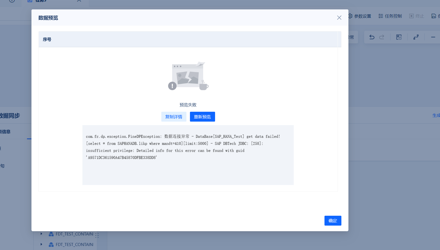

FDL连接上SAP_HANA后,查询报错。
以上是报错内容,正常用数据链接的这个这个账户是可以通过这个语句查到表数据的。
各位大佬帮忙看下看看是什么原因。
com.fr.dp.exception.FineDPException: 数据连接异常 - DataBase[SAP_HANA_Test] get data failed![select * from SAPHANADB.likp where mandt=410][limit:5000] - SAP DBTech JDBC: [258]: insufficient privilege: Detailed info for this error can be found with guid 'A9571DC361590A47B45870DFBE338DD8'

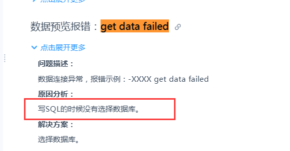

  • Z4u3z1 Z4u3z1 回复 dongazhe(提问者) 那更新一下驱动试试
    2023-09-28 09:28
  • dongazhe dongazhe(提问者) 回复 Z4u3z1 我用的是刚下的驱动。
    2023-09-28 09:30
  • Z4u3z1 Z4u3z1 回复 dongazhe(提问者) 看看上面补充的
    2023-09-28 09:32
