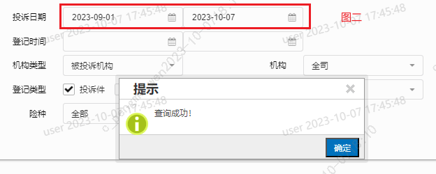

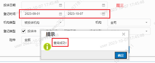

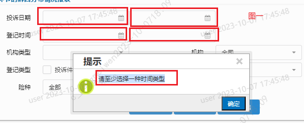

求问大佬如何实现:投诉日期和登记时间不能同时为空(图一),有一种不为空时另一种可以为空(图二图三)。

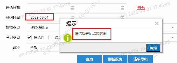

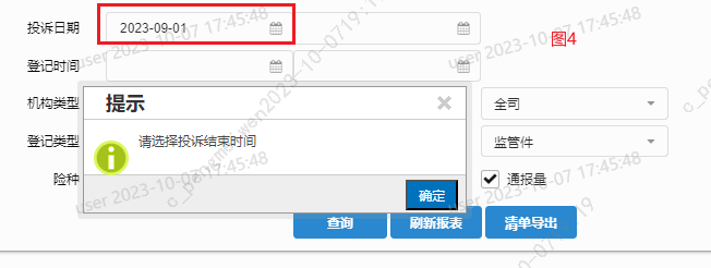

需求补充:当只选择投诉日期的开始日期时,提示“请选择投诉结束日期”;当只选择登记时间的开始日期时,提示“请选择登记结束时间”;

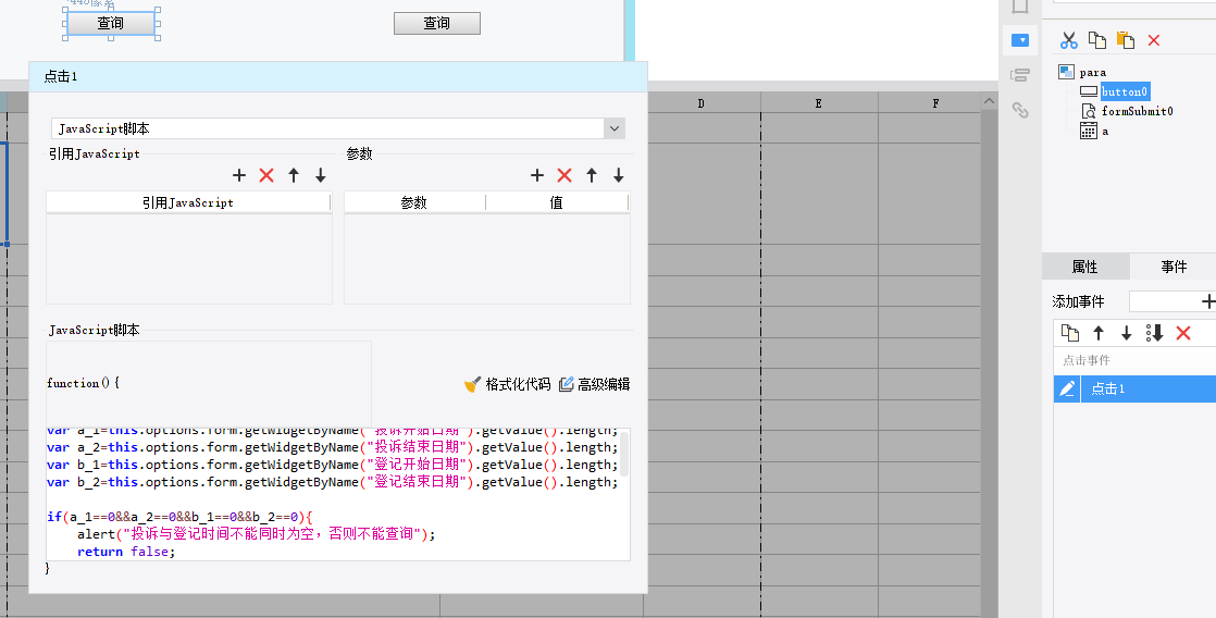

var a_1=this.options.form.getWidgetByName("投诉开始日期").getValue().length;
var a_2=this.options.form.getWidgetByName("投诉结束日期").getValue().length;
var b_1=this.options.form.getWidgetByName("登记开始日期").getValue().length;
var b_2=this.options.form.getWidgetByName("登记结束日期").getValue().length;
if(a_1==0&&a_2==0&&b_1==0&&b_2==0){
    alert("投诉与登记时间不能同时为空,否则不能查询");
    return false;
else if(a_1>0&&a_2>0){
         _g().parameterCommit();
else if(b_1>0&&b_2>0){
else if(a_1>0&&a_2==0){
   alert("投诉结束日期不能为空");
    return false;
else if(a_1==0&&a_2>0){
   alert("投诉开始日期不能为空");
    return false;
else if(b_1>0&&b_2==0){
         alert("登记结束日期不能为空");
    return false;
else if(b_1==0&&b_2>0){
   alert("登记开始日期不能为空");
    return false;
else {
    alert("时间组不匹配,请检查");
     return false;

  • 生活不易 生活不易(提问者) 大佬,你可以再指点我一下补充后的需求吗?刚才我忘记在下方补充说明了。。
    2023-10-07 19:25
  • CD20160914 CD20160914 回复 生活不易(提问者) 没有必要,不然判断就太多了,要是人家只录入一个结束时间,不录入开始时间,你还得又做一个提示,这个就是一对的,直接提示上面的就行了,因为情况太多,要么你自己else if增加写条件吧
    2023-10-07 19:27
  • CD20160914 CD20160914 回复 生活不易(提问者) 上面补充了,还有什么判断的,你自己按这样的逻辑写就行了,要懂得举一反三
    2023-10-07 19:30
  • 生活不易 生活不易(提问者) 回复 CD20160914 嗯嗯,看到了大佬,感谢大佬指点,刚才我自己增加了补充需求的那部分,结果报错了,所以不得已向大佬再次求助
    2023-10-07 19:33

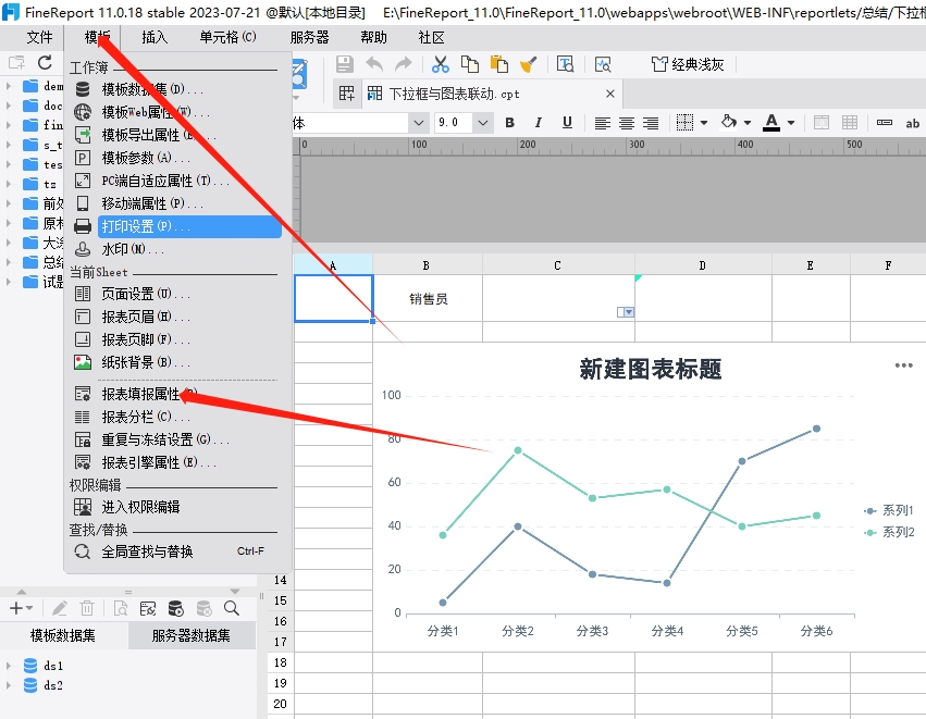

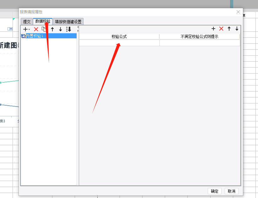

  • 生活不易 生活不易(提问者) 回复 浮一 大佬,我把投诉日期和登记时间的参数名改了后试了一下,是错的,设置详情我补充截图了,请你看看,这样写对吗?
