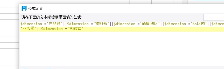

填报属性公式里面能实现灵活多选,然后控制列宽为0吗

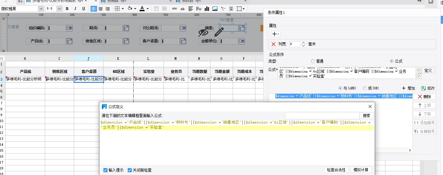

你这个也是一个写法,没错的
ps,你是想单元格填报后,在控制列隐藏,那直接条件属性不行,
参考动态列-https://help.fanruan.com/finereport/doc-view-3966.html
或者
js语句实现https://bbs.fanruan.com/thread-133781-1-1.html
find("XXX1",$dimension)>0||find("XXX2",$dimension)>0
这个格式
  • 0U8HGsVU 0U8HGsVU(提问者) 单选是没问题,多选这个公式貌似不行,我多选他就把所有的字段都显示出来了,并没有隐藏掉其余字段
    2023-11-02 11:21
  • snrtuemc snrtuemc 回复 0U8HGsVU(提问者) 你是下拉复选框,那不能等于,需要用find函数,可能修改答案写法
    2023-11-02 11:22
  • 0U8HGsVU 0U8HGsVU(提问者) 回复 snrtuemc 我修改下,看可以不
    2023-11-02 11:24
  • 0U8HGsVU 0U8HGsVU(提问者) 用find也不行呢
    2023-11-02 13:46
  • snrtuemc snrtuemc 回复 0U8HGsVU(提问者) 你是要出来,改成find()<0
    2023-11-02 13:47

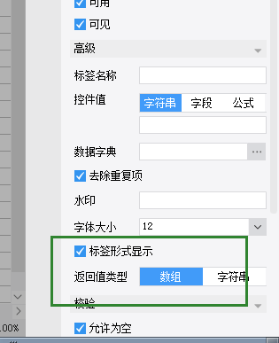

多选不生效是因为你多选控件返回值不对。如果是返回字符串公式改成
or(find("产品线",$dimension)>0,find("物料号",$dimension)>0,find("销售地区",$dimension)>0,......)

  • 0U8HGsVU 0U8HGsVU(提问者) or(find(\'产品线\',$dimension)>0,find(\'销售地区\',$dimension)>0,find(\'客户渠道\',$dimension)>0,find(\'6s区域\',$dimension)>0,find(\'客户编码\',$dimension)>0,find(\'业务员\',$dimension)>0,find(\'实验室\',$dimension)>0,find(\'物料号\',$dimension)>0) 这样写不行呢,多选还是出不来
    2023-11-02 13:43
  • Z4u3z1 Z4u3z1 回复 0U8HGsVU(提问者) dimension返回的是字符串还是数组?
    2023-11-02 14:01
  • Z4u3z1 Z4u3z1 回复 0U8HGsVU(提问者) 不要吧。要确定是啥
    2023-11-02 14:06

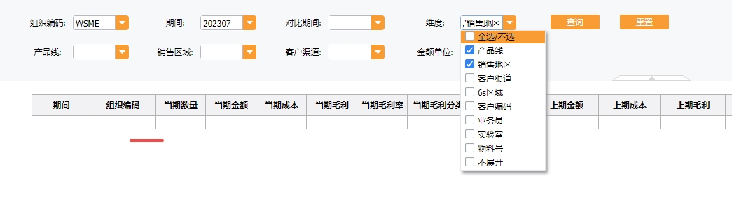

  • 0U8HGsVU 0U8HGsVU(提问者) 回复 Z4u3z1 dimension是上方查询条件维度的控件名,单选的时候就是字符串,多选的时候那应该就是数组了吧
    2023-11-02 14:06
