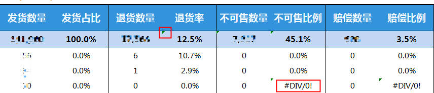

如图所示,导出的数据是通过公式计算得出,有两个问题希望可以优化。
1、数据左上角有带绿色小三角的图标,但有的计算公式正常显示,希望这个小三角没有
2、被除数为0,导致计算的数据出现#DIV/0!,希望有类似iferror的excel功能,把这个显示变成空白

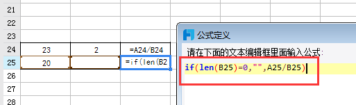

1、那个绿色的小图表,应该是Excel自带的,用来提示的
--https://zhidao.baidu.com/question/1391961730412963700.html

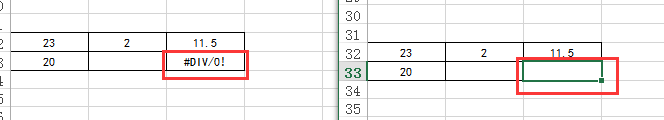

2、公式计算的外层加判断,如果除数长度等于0,赋空值
单元格相除的时候用公式加个判断
