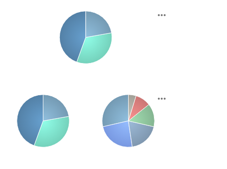

就比如这种,有三个分类,所以有三个饼图并排,有没有办法做到分层为上面一个,下面两个

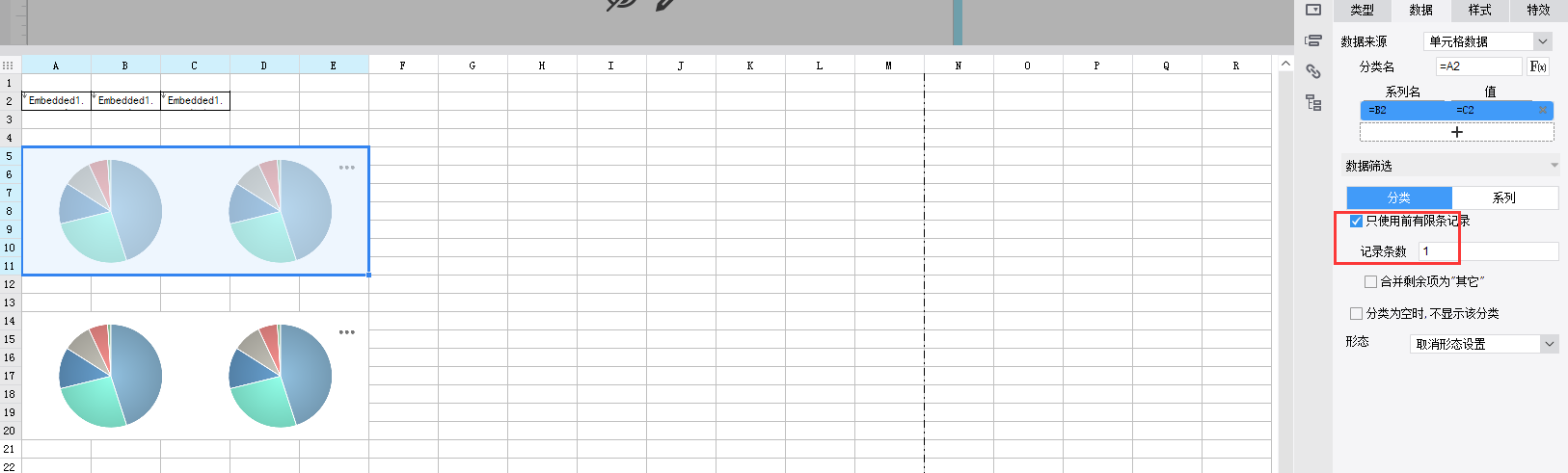

  • ID1208 ID1208 回复 霜凡(提问者) 意思是比如4个扩展出来的图,上下各两个?如果是这样,在数据集里面控制就可以,拉两个饼图,第一个设置前两个分类的数据集,后一个取后两个分类

  • 霜凡 霜凡(提问者) 回复 ID1208 这种方法我想过,但因为分类其实是年份,而且是5个年份作为参数选择的,所以可能是1个饼、2个饼、或者5个饼,不确定的。如果分两个控件,选择了2年,上面有图,下面就会显示无数据的。

  • ID1208 ID1208 回复 霜凡(提问者) 这个初始化的时候,需要想好怎么排列,比如一行只显示2个,然后后面的显示根据选择的年份动态配置,数据集可以使用公式动态判断获取
    2024-01-31 15:16
  • ID1208 ID1208 回复 霜凡(提问者) 下面无数据这种情况,可以条件属性-行高0隐藏,判断条件根据参数来
    2024-01-31 15:20
