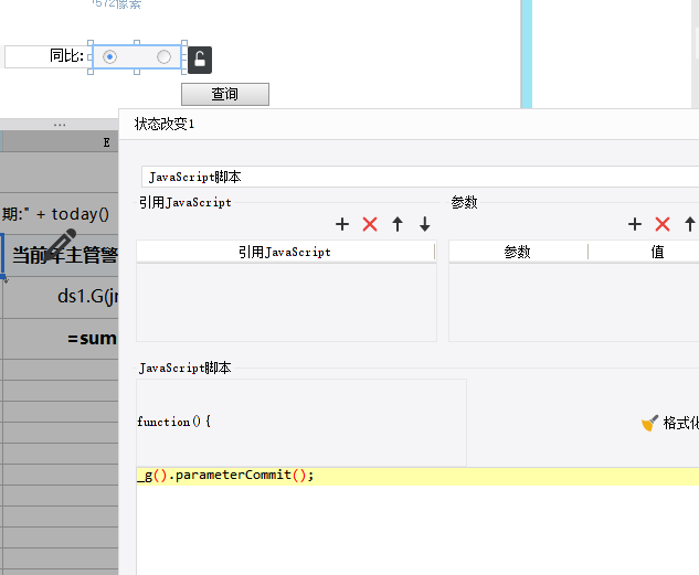

HHHHH123Lv7中级互助
发布于2024-2-27 15:20(编辑于 2024-2-27 15:24)
_g().parameterCommit();
测试没问题
如果不是frm试试
var start =_g().getParameterContainer().getWidgetByName("kssj").getValue();
