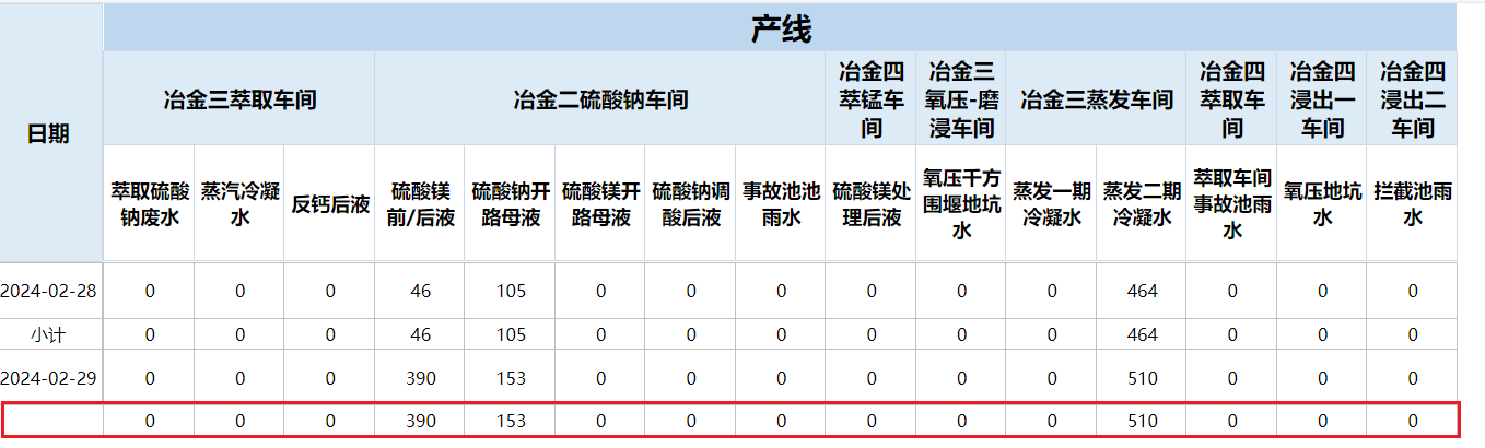

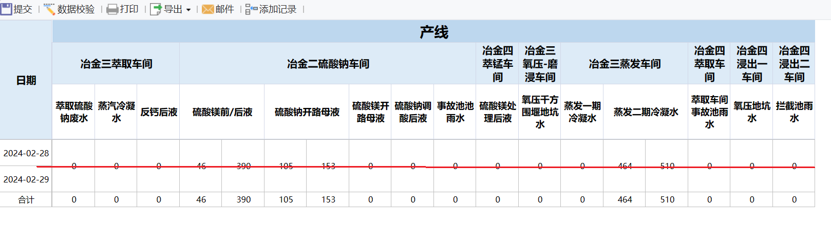

扩展后单元格未按要求展示
这个小计行应放在所有的日期后面,最下边展示,而不是每行都有个小计,sum求和也是,单列所有日期的和。求大佬高速一下怎么解决

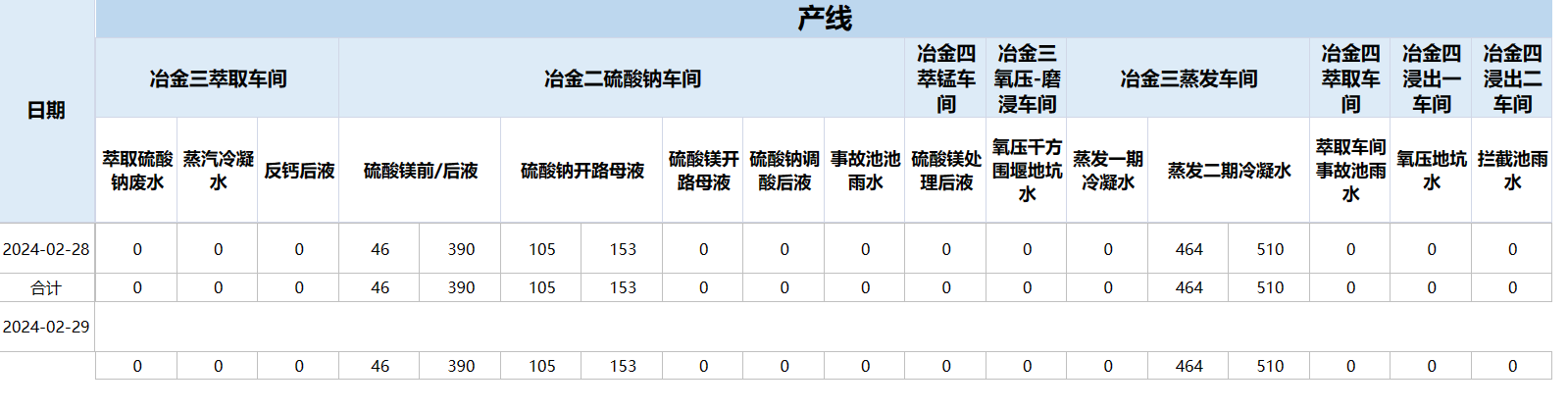

如果B4的左父格为无的话,小计行正确了,但每列的值不按每天的日期进行展示了,如何优雅的解决

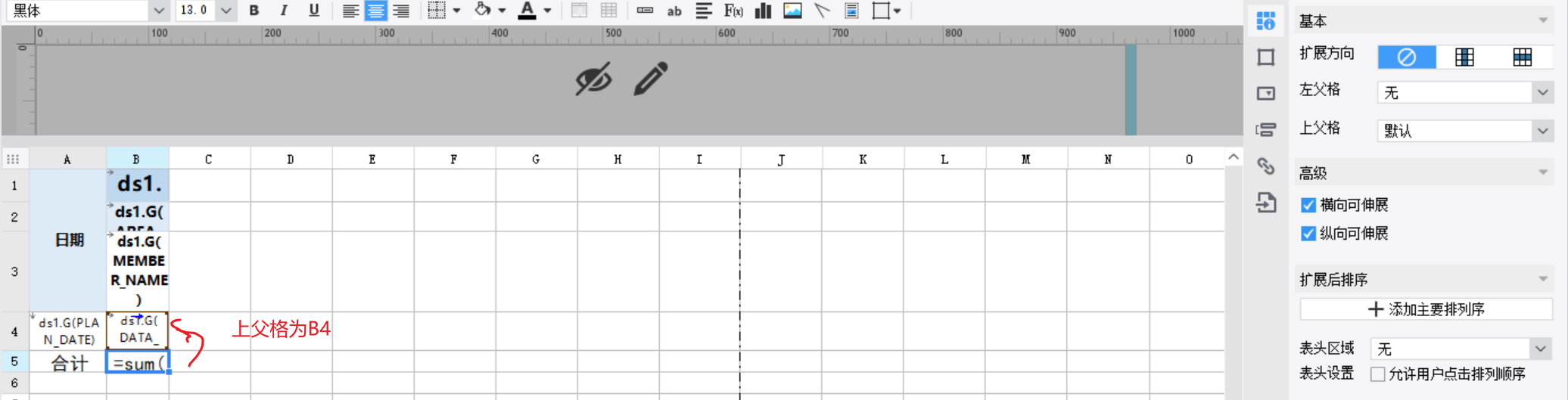

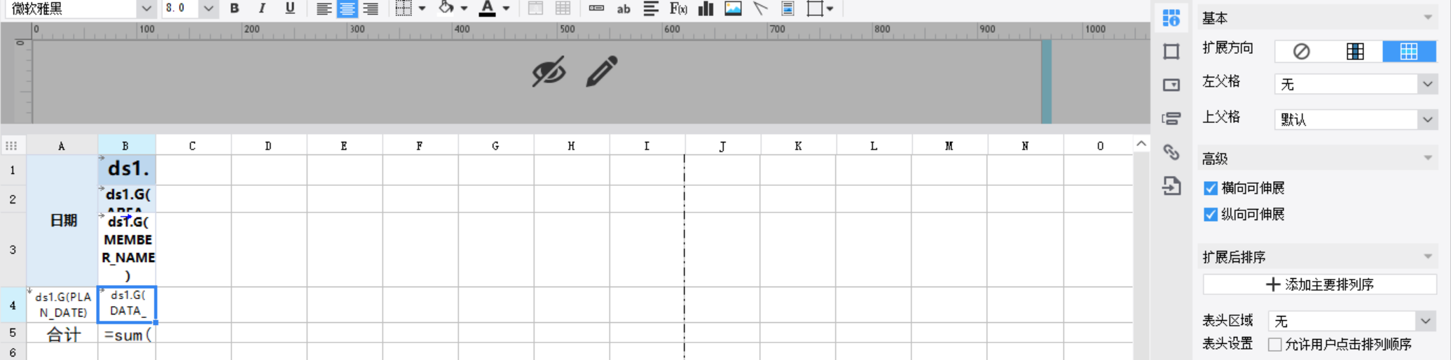

出现这个问题是因为B5单元格按照B4单元格作为上父格扩展,B4单元格又按照A4单元格为左父格和B3单元格为上父格拓展所以导致了图1中B5单元格也按照A4单元格进行拓展了。解决办法为:B5单元格按照B3单元格作为上父格进行拓展即可,B3单元格只有上父格没有左父格,所以就能正常展示了。

把小计的父格设置成无

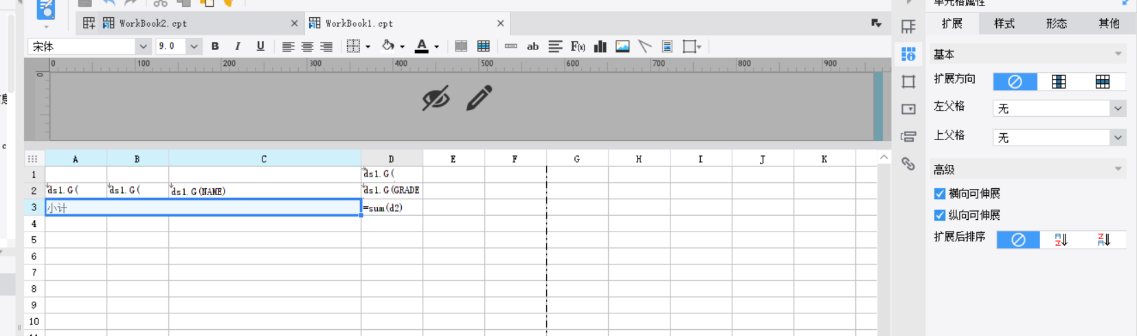

  • 帆软用户QxcHAiUtFZ 帆软用户QxcHAiUtFZ(提问者) 哥哥看下图2,已经把小计的父格设为无了
    2024-03-01 13:30
  • Z4u3z1 Z4u3z1 回复 帆软用户QxcHAiUtFZ(提问者) 你就对了啊
    2024-03-01 13:32
  • 帆软用户QxcHAiUtFZ 帆软用户QxcHAiUtFZ(提问者) 问题在B5单元格,B5单元格根据B4单元格进行横向扩展。B4单元格又根据左父格A4和 上父格B3进行拓展。如果B4不按照左父格A4拓展,下面小计行显示是正确的。但B4单元格也不拓展了,老哥该怎么解决
    2024-03-01 13:53
  • Z4u3z1 Z4u3z1 回复 帆软用户QxcHAiUtFZ(提问者) 让你改“合计”,你把其它单元格的怎么也改了
    2024-03-01 13:56
  • 帆软用户QxcHAiUtFZ 帆软用户QxcHAiUtFZ(提问者) 回复 Z4u3z1 合计单元格一直左父格和上父格为无,问题在B5单元格吧

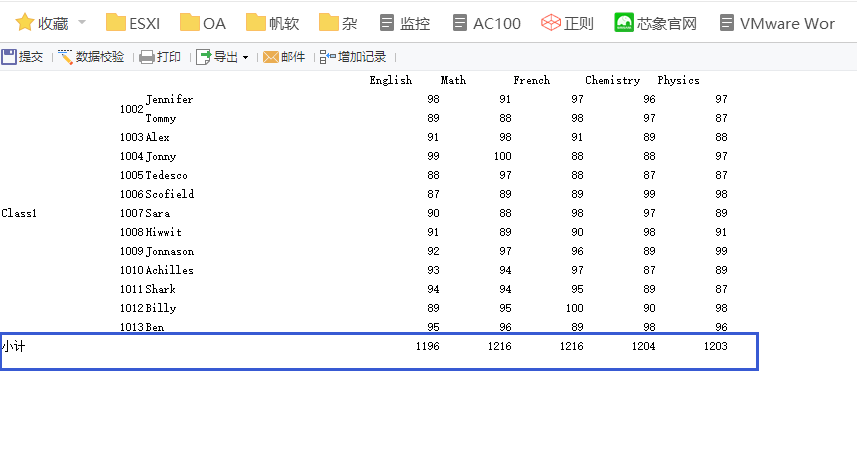

按分组汇总结果排序-https://help.fanruan.com/finereport/doc-view-2684.html
B5左父格改成A4呢

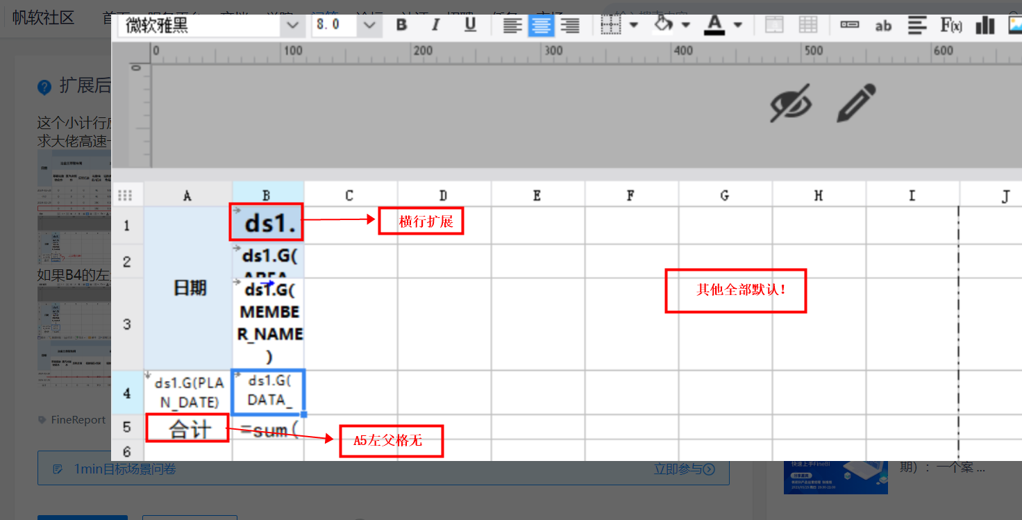

就A5左父格无,B1横向扩展,其他全部默认。不需要其他设置!
  • 帆软用户QxcHAiUtFZ 帆软用户QxcHAiUtFZ(提问者) 不行啊宝,没有效果,如此设置展示效果和图1一样
    2024-03-01 14:06
  • 快乐星光 快乐星光 回复 帆软用户QxcHAiUtFZ(提问者) 按说很简单的,这么多回答都没解决,只有远程看了。有没有向日葵之类的远程工具,远程看吧
    2024-03-01 14:11
