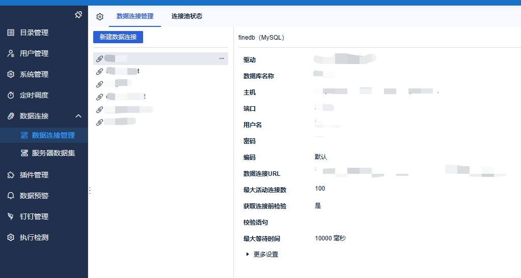

普通账户登录决策系统里面数据连接里面有数连接,但是在设计器登录里面,建数据集选择数据库里面显示没有。

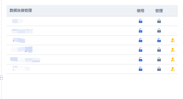

图2是普通用户登录自己账号的决策系统上面显示的数据连接

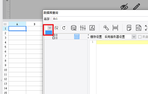

图3 是用户登录设计器 远程服务账号,在新建数据集的时候选择数据库连接的时候显示没有
image.png请问一下这是什么原因。

前两个图片都没问题,针对图3,在超管远程设计器里面选择 服务器--> 高级数据库库查询 -->选择该用户勾选数据库连接就可。切换到用户,再自定义数据集里面就会出现可选择的数据库

  • 停留 停留(提问者) 图1 不是超管给分配的使用权限吗?
    2024-03-01 16:50
  • LTC朝 LTC朝 回复 停留(提问者) 分配权限之后有重启设计器吗?
    2024-03-01 16:52
  • 停留 停留(提问者) 回复 LTC朝 重启(设计器关闭再打开)了 还是不行。
    2024-03-01 16:54
  • LTC朝 LTC朝 回复 停留(提问者) 这样就不好定位问题了 你找管理员给其他账号分配一下权限,然后换这个账号连接一下,看是否也有同样的问题呀,如果也存在同样的问题,建议找一下官方的技术给排查一下
    2024-03-01 16:57
  • 停留 停留(提问者) 回复 LTC朝 好的,谢谢您哈
