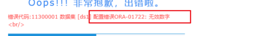

图中提示配置有问题,当即去模板数据集预览数据,发现预览没问题,再次查看还是提示 这个问题,然后想着看下是不是单元格的数据有问题,就点开了几个单元格看了看,发现没啥,然后出现保存按钮(一般有改动会出现变亮)然后点了一下保存,再次查看发现数据好了,请问有可能是什么问题

FineReport yzmknpQp2068966 发布于 2024-3-8 08:58 (编辑于 2024-3-8 09:04)
用户k6280494Lv6资深互助
发布于2024-3-8 08:59(编辑于 2024-3-8 09:00)
那就是bug,具体什么问题得咨询技术支持
CD20160914Lv8专家互助
发布于2024-3-8 08:59
这个是oracel的错误,你ds1数据集有问题,看一下sql
华莉星宸Lv7高级互助
发布于2024-3-8 09:01
检查一下数据集传入的参数吧
应该是参数的问题
  • yzmknpQp2068966 yzmknpQp2068966(提问者) 这个报表没有参数,只有条件只有一个日期,直接写在sql里面了
    2024-03-08 09:05
  • 华莉星宸 华莉星宸 回复 yzmknpQp2068966(提问者) 把sql直接放入Navicat等工具查询一下,看看哪里报错,比较好找问题一些
    2024-03-08 09:08
  • yzmknpQp2068966 yzmknpQp2068966(提问者) 回复 华莉星宸 sql查询是没问题的,只是帆软预览的时候出现的问题,然后啥也没干,自己又恢复了
    2024-03-08 09:12
  • 华莉星宸 华莉星宸 回复 yzmknpQp2068966(提问者) 灵异事件啊,难道和数据有关~
    2024-03-08 09:15
  • yzmknpQp2068966 yzmknpQp2068966(提问者) 回复 华莉星宸 不清楚,所以想问问大神们
    2024-03-08 09:19
