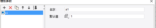

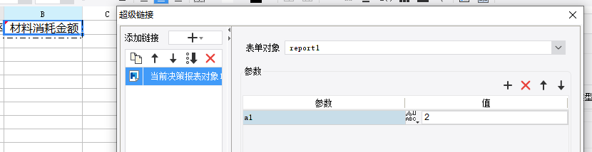

实现思路:方法一:先在模版里面 创建一个参数 a1 默认值为1 (这样报表刷新就会有一个,默认选中的模块,然后进入 report 块  选择材料损耗率 ,设置选中背景和为选中背景,添加一个 超链接 选择当前报表块 填写参数 a1  参数值为1  材料消耗金额同理  只不过在超链接里面设置 a1 的默认值为 2)

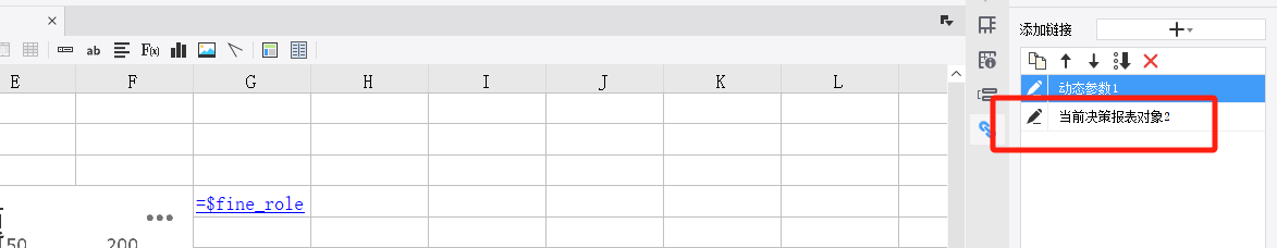

动态参数+条件属性
runnerLv7资深互助
发布于2024-4-3 17:02
传参,当前报表对象,然后用条件属性,就可以改变自己的样式
