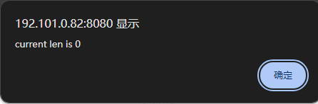

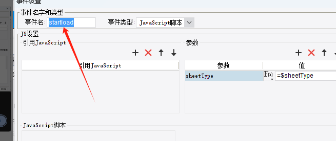

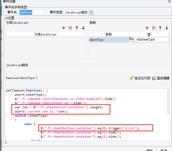

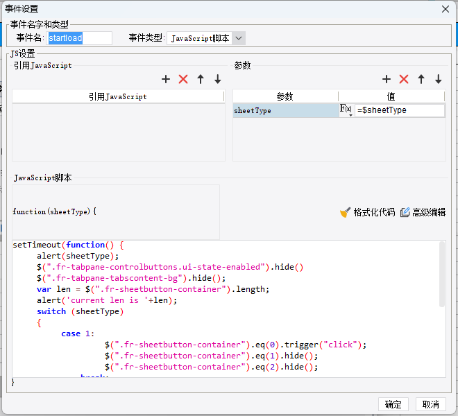

加载前应该获取不到这个值
应该是改成加载后事件吧
(3)
shawnTao(提问者)

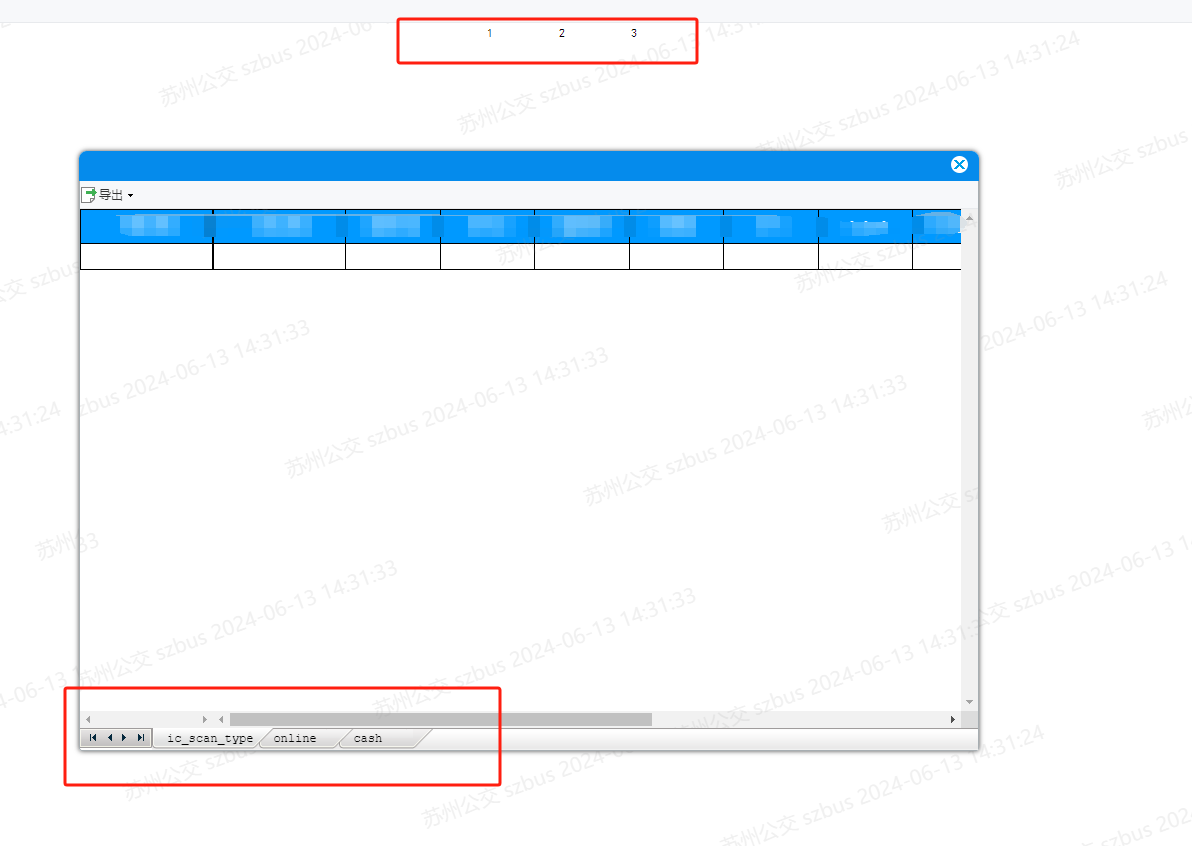

之前使用加载后事件还是空的,突然想到这个链接地址需要使用填报预览,然后使用加载后事件,发现可以了,现在的需求就是根据传递的sheetType参数动态显示cpt报表中sheet,其他的隐藏

JS隐藏sheet页 https://help.fanruan.com/finereport/doc-view-1740.html
2024-06-13 14:32
shawnTao(提问者)
回复 华莉星宸
使用了一下,还是不行,我拆成了多张报表了,感谢!

单纯看截图,感觉像是先后顺序的问题,先click,再alert试试
(1)
shawnTao(提问者)
这张报表有多个sheet,跳转时候添加 op=write 可以获取到,就是现在动态展示和隐藏sheet有问题
