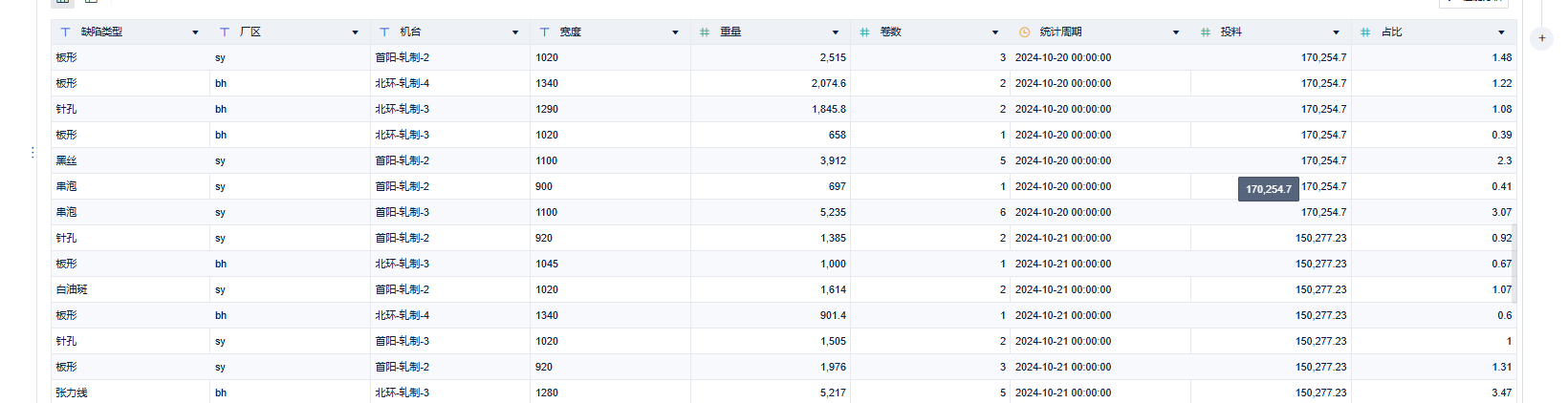

我现在有一张明细表是这样的:image.png能算出每天的重量,以及占比,以及缺陷,但是需要拿出三天,或者四天的,像这样:image.png选个区间,这个时候,投料要相加,占比也是这三天的总重量/三天的投料相加。应该怎么做啊,求大神解答,sum_agg函数,受到维度的影响,占比没法求,可以求出三天的重量。占比应该怎么求呢?

占比你是要放到哪里显示,柱状图,还是指标卡之类的?
如果是柱状图之类的,既然有日期维度了,那10月25肯定会显示10月25号的占比,26号显示26当天的占比;
如果可以接受指标卡之类的,那个不需要有维度,放个占比就行了,就是25-26号的占比

DEF(SUM_AGG(重量),[缺陷类型,日期])/DEF(SUM_AGG(重量),[日期])
如果需要其它维度,修改 [缺陷类型,日期] 以及后面的这个 [日期] 就可以了

1、添加两个时间参数,时间参数1和时间参数2;
2、添加两个时间过滤组件,分别绑定时间参数1和时间参数2,这样即可在仪表板中按时间范围计算占比;
3、添加计算字段:
1)投料:如果投料是按天来统计,则获取明细表中每天投料的平均值后,再相加;
则总投料=SUM_AGG(DEF(AVG_AGG(投料),[统计周期],[[统计周期>=时间参数1,[统计周期<=时间参数2]))
2)总重量按天和缺陷类型统计每天重量后,再相加;
=SUM_AGG(DEF(SUM_AGG(重量),[缺陷类型,统计周期],[统计周期>=时间参数1,[统计周期<=时间参数2]))
3) 占比=总重量/总投料
