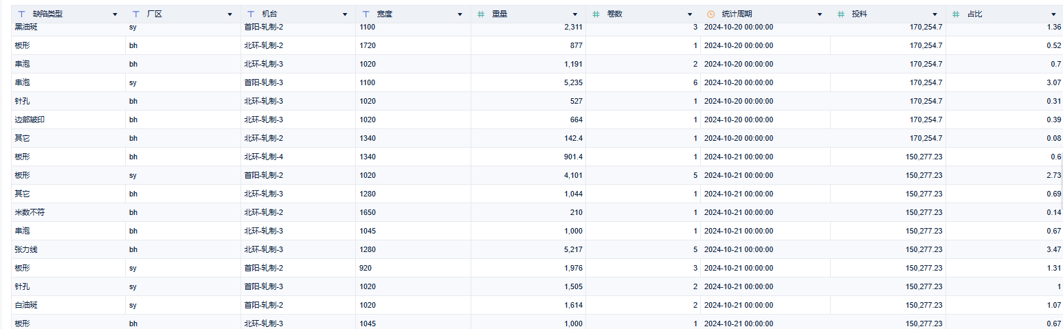

我有一张明细表,有缺陷类型字段,有厂区的字段,还有机台,还有宽度字段,还有重量字段,没有投料字段,每天的投料是固定的,还有统计周期字段。停机周期是日粒度的到日。现在的需求是在finebi求每天的缺陷占比,公式是:每种缺陷的重量/当日的投料重量,有日期过滤,能过滤出来当天的,但是选日期区间,求这个两天的,三天的,或者四天的缺陷占比,需要这两天,或者三天,或者四天的每种缺陷重量/两天,三天,或者四天的投料重量。应该怎么做呢,明细如下:

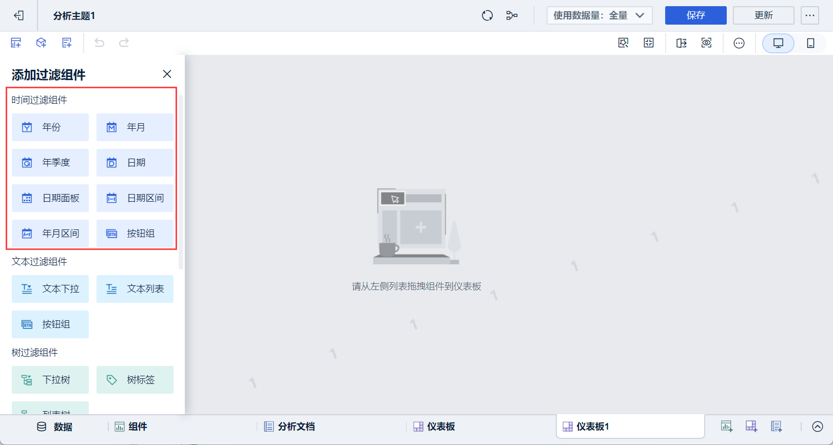

时间过滤组件 https://help.fanruan.com/finebi/doc-view-135.html
  • jutqgCvS jutqgCvS(提问者) 但是那是一个维度,现在有多个维度,厂区,机台。宽幅这样子,如果这样,计算粗来的值不对。
    2024-11-07 19:59
  • jutqgCvS jutqgCvS(提问者) 这个值还有的别的维度影响
    2024-11-07 20:00
  • 华莉星宸 华莉星宸 回复 jutqgCvS(提问者) 会根据你的维度自动汇总的
    2024-11-07 20:00
