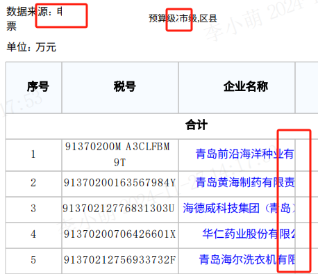

pdf导出时有遮挡

服务器安装字体 https://help.fanruan.com/finereport/doc-view-3999.html
字体安装下

预览的时候  也遮挡么
推荐使用Google浏览器

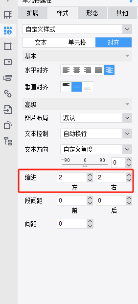

可以检查一下单元格的缩进是否正常
