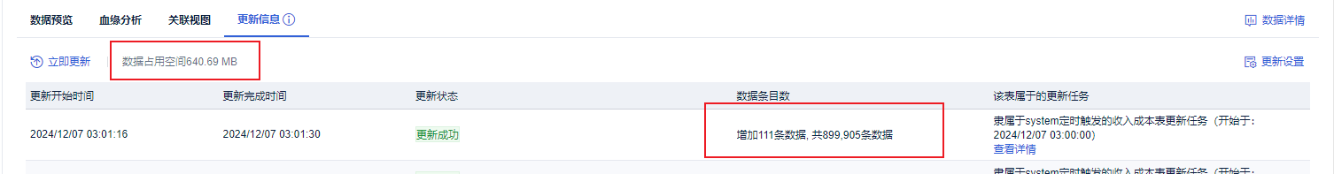

帆软BI的表格更新,增加的数据放在哪里
如图,更新信息显示的数据占用空间640.69MB,增加111条数据,共8999905条数据,这些数据存放在哪里

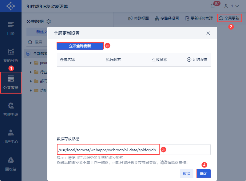

这个在硬盘上
数据存放路径 https://help.fanruan.com/finebi/doc-view-383.html
