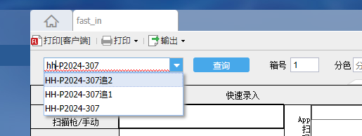

条件参数,如何不用区分大小写
一个报表参数条件,合同号,因为比较多,就允许编辑,好近似显示已录入部分

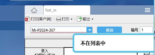

但是大家录入时有时不分区分大小写,可是大小写不对却显示不在列表里了
如何解决呢

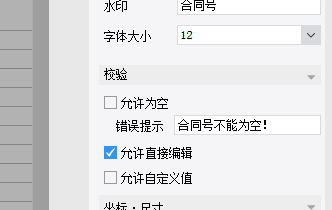

  • love99me love99me(提问者) 因为现在是在客户录入时就报错不在列表里,而不是得到值后,因为不允许自定义值,如果允许就不是大小写了问题了,就是什么都当合同号了,客户总是乱输,把款号什么的当合同号,所以才不允许自定义
    2025-01-09 11:47
  • love99me love99me(提问者) 这个报错不是取值后,是在录入时就报的,你说的sql转化,是得到值后的转化,现在是在录入后回车或确认后直接报的错,还没到查询,如果是查询就应是没有大小写的问题了,sql又不分大小写
    2025-01-09 11:54
  • snrtuemc snrtuemc 回复 love99me(提问者) 那目前没好的方案,要么你把允许直接编辑去掉,只能下拉选择
    2025-01-09 12:14

  • 孤陌 孤陌 回复 love99me(提问者) 勾上允许 自定义
    2025-01-09 12:27
  • 孤陌 孤陌 回复 love99me(提问者) 下面出来了 自己选择就好了啊
    2025-01-09 12:29
