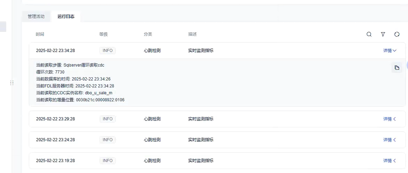

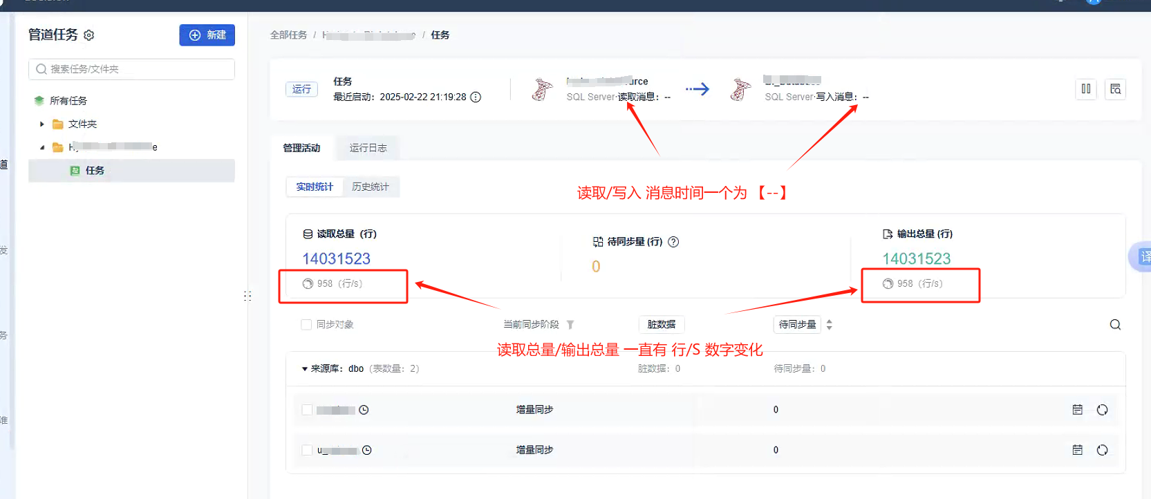

finddatalink管道任务中SQLSERVER全量同步已经完成后增量同步没数据!
管道任务 建立后,首次完成【存量同步后】【读取/输出总量】一直有行数/S变化,但 增量的记录没有同步到 目的数据表内!
【运行日志】里一直是有【心跳检测】没有异常提示!
FineDataLink 帆软用户JfeJExPS9U 发布于 2025-2-22 23:41

  • 帆软用户JfeJExPS9U 帆软用户JfeJExPS9U(提问者) 恩,你好,当时我这边的情况是,源目的数据库都是sql server ,用的【数据管道】+kafka来做实时同步的,在设置好后,【存量同步】能正常进行完成后,首次【差异同步】就会这样的提示!可能这边有的源数据库系统有什么问题,我在其它源数据库上操作都是能正常为运行的!谢谢你的建议,我这边,准备用【定时同步】的方式来解决同步的问题,这样,对源数据库的影响应该是最小的!
