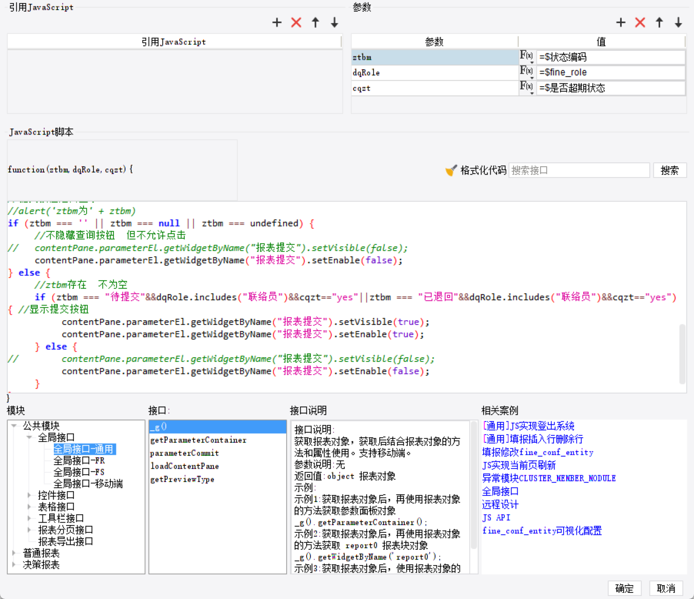

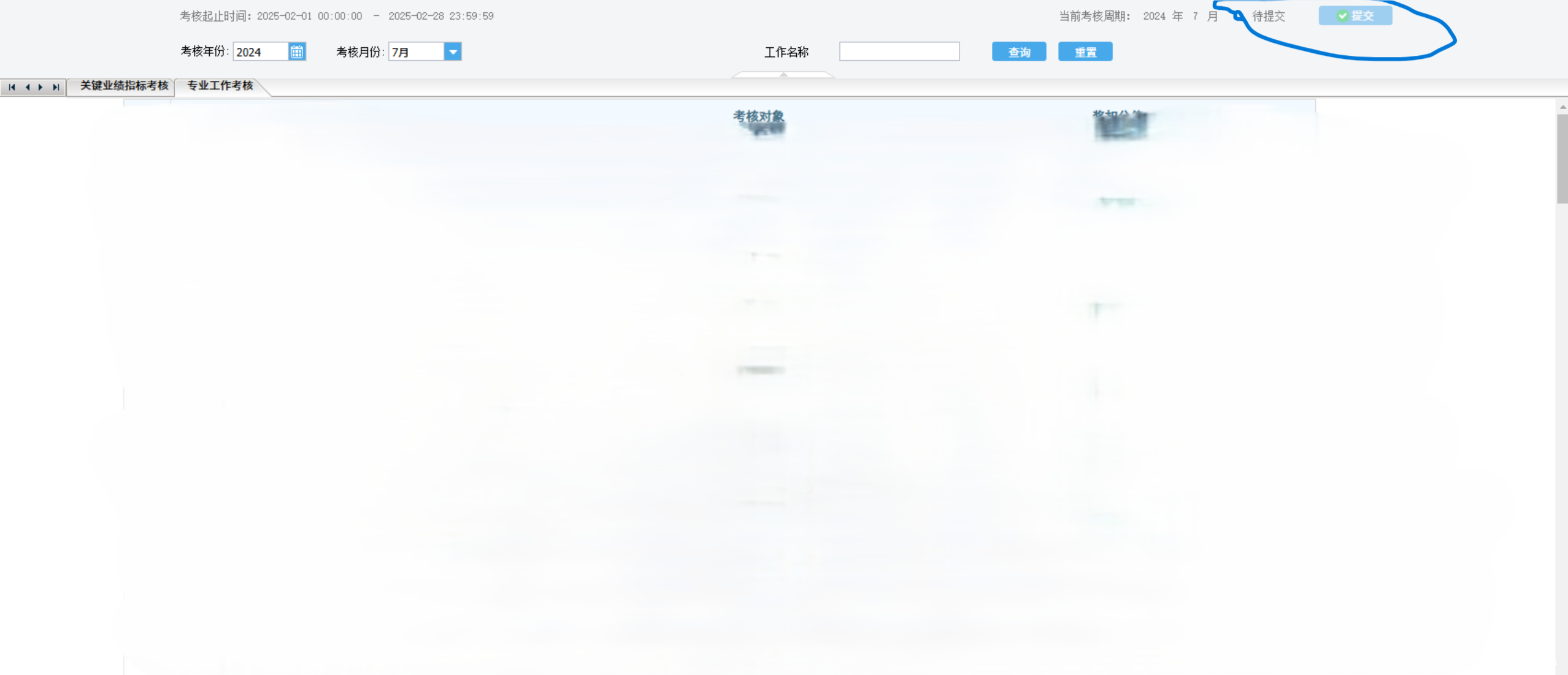

帆软report有一个按钮,需要根据页面查询完后的一些值来控制是否可以点击
这个按钮在顶部的查询参数位置(不是查询参数),我单独在查询区域做了一个点击按钮,用来提交当前页面数据;想在满足图二3个入参条件的情况下,按钮可以点击.我在模板web页面的填报页面的加载结束事件里写了图二的js,可以实现这个需求,但是现在有个问题,在页面全部加载完后,这个按钮没有按理想化的控制,需要再次点击一下查询才可以实现,求教各位大佬,如何省去第二次点击查询按钮的这一步操作
ztbm和cqzt 这两个字段是当前页面查询的sql返回结果里边的

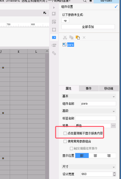

发布于2025-2-25 14:59
这个勾去掉
  • 帆软用户TUBHZVRtz3 帆软用户TUBHZVRtz3(提问者) 好的 我先试试
    2025-02-25 15:01
  • 帆软用户TUBHZVRtz3 帆软用户TUBHZVRtz3(提问者) 刚看了一下,我这边一直是不勾选的
    2025-02-25 15:11

附上我的代码: 调用两次查询 就可以代替手动再点一次查询效果了
_g().parameterCommit();
setTimeout(function() {
if (ztbm === '' || ztbm === null || ztbm === undefined) {
//不隐藏查询按钮  但不允许点击
contentPane.parameterEl.getWidgetByName("报表提交").setEnable(false);
} else {
//ztbm存在  不为空
if (ztbm === "待提交" && dqRole.includes("联络员") && cqzt == "yes" || ztbm === "已退回" && dqRole.includes("联络员") && cqzt == "yes") { //显示提交按钮
contentPane.parameterEl.getWidgetByName("报表提交").setVisible(true);
contentPane.parameterEl.getWidgetByName("报表提交").setEnable(true);
} else {
}, 800);
