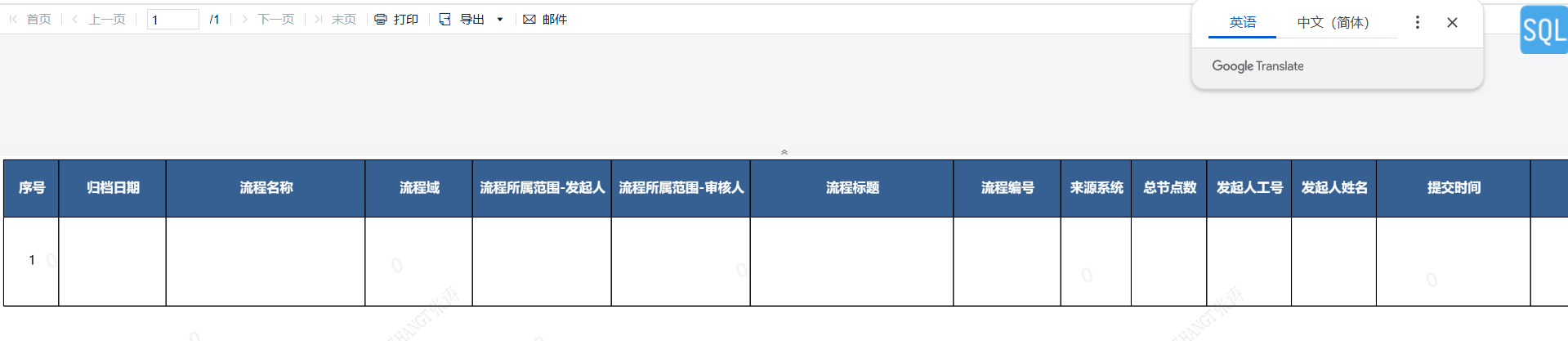

明细报表参数面板直接预览,内容不显示,通过其他报表跳转过来,参数面板显示,是在哪里设置的

直接预览,参数面板没有内容,不是表格没内容

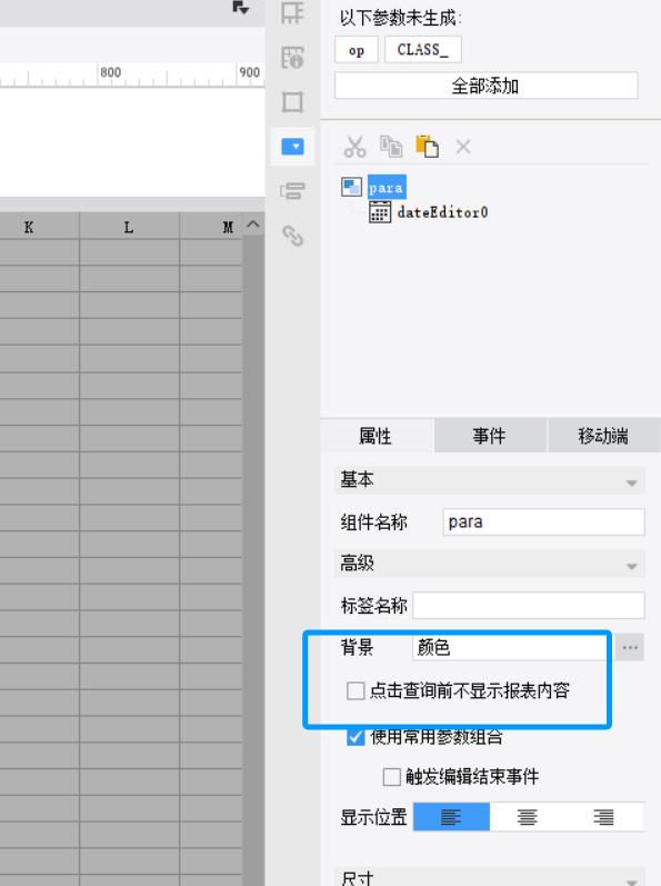

把可见的√取消了?

报表内没有任何设置,也没有JS控制。现在就是不知道为什么直接预览参数面板整个不显示了

那重启一次帆软可能卡了

检查下是不是写了加载事件
