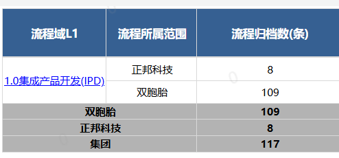

直接使用单元格汇总功能和sql汇总的值不一致
sql查询出来的是明细数据,通过单元格汇总预览的值,是其中某个分组的汇总值,并不是所有分组的汇总值,是什么问题导致的

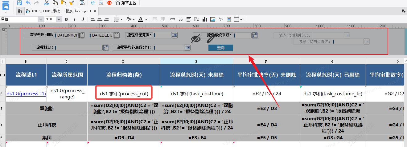

排查下1.是不是上面或者数据集里面写了默认值,只取了一个流程域
2.有没有地方写了过滤
3.A列单元格有没有东西

你这样肯定 是汇总C2 分组的数据  你要所有分组的汇总值  直接把左父格设置无就好了

  • lvzh lvzh(提问者) 回复 Scyalcire 预览结果我放上去了,需要按照第二个单元格分组汇总,设置默认父格好像也没问题,但是不知道为什么数据少了很多,实际查sql的值汇总比现在多一些,单元格也没有任何其他的设置

确认下过滤条件有没有设置默认值,数据集是否也有默认值??正确的应该是多少??
