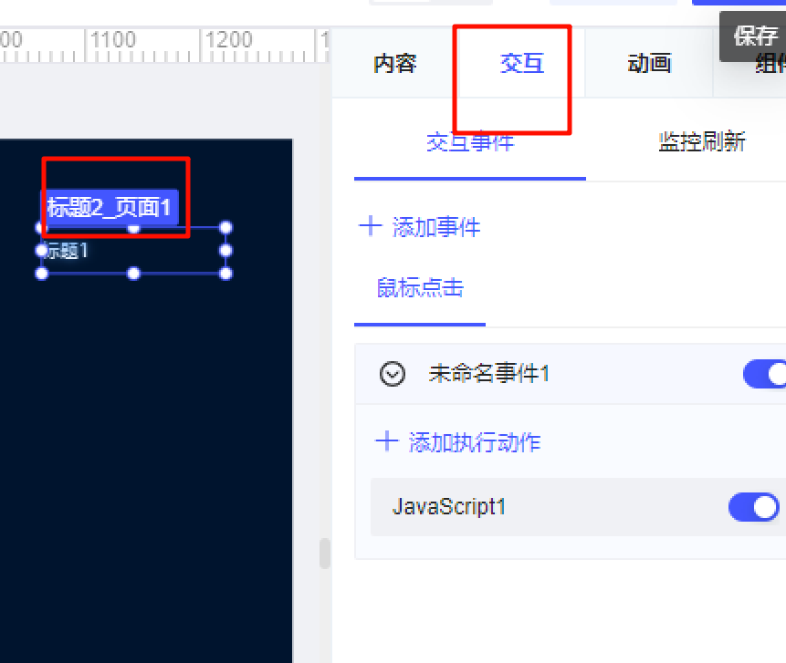

fvs怎么控制权限
驾驶舱有点击跳转的标题框,怎么让某个部门下的人可以跳转,其他不是这个部门的不让跳转

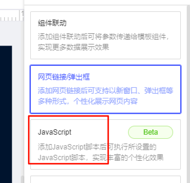

另一个方案,就是控制组件可见不可以,还是用细粒度参数控制,做if判断,js控制隐藏显示,
JS实现FVS组件的隐藏或显示 https://help.fanruan.com/finereport/doc-view-4943.html
  • yzm158840 yzm158840(提问者) 怎么初始化判断某个组件可用不可用,现在的动作是点击以后才能判断才生效的
    2025-05-14 15:43

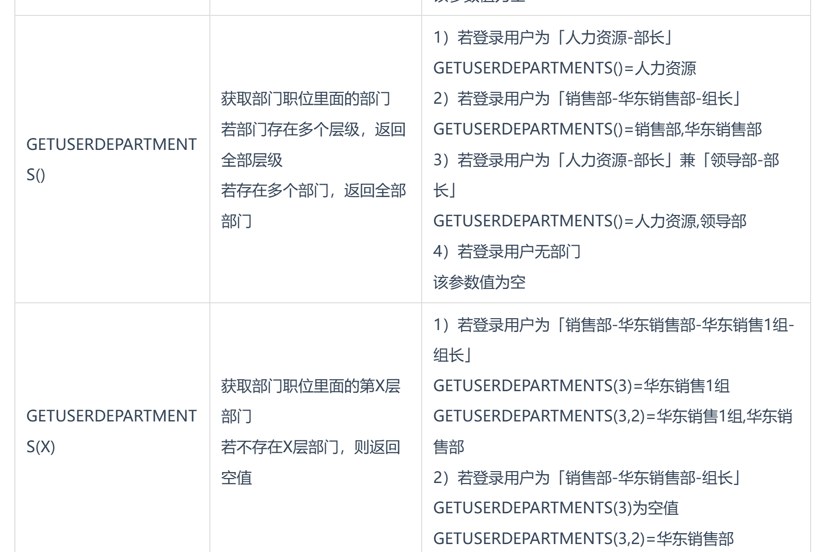

  • snrtuemc snrtuemc 回复 yzm158840(提问者) 你是用户登录,可以GETUSERDEPARTMENTS()获取登录用户部门,然后初始化后,if判断,控制组件可用不可用啊,这个可以自带的参数那边设置,假设是a
    setTimeout(function() {
    if(a=="XXX部门"){可用js;}
    else{不可以js;}
    }, 1000);//1000毫秒等于一秒,自己根据需要修改时间

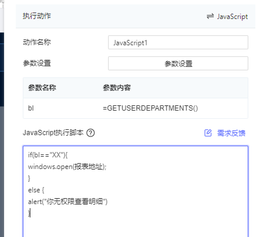

通过这里的参数,你看获取出来的部门是什么?
权限细粒度控制- FineReport帮助文档 - 全面的报表使用教程和学习资料
再类似这样,如果你的bl判断不正确,你就先alert弹出值,看它返回什么以后,你用函数处理好就行了!!find判断部门关键字也可以的。
if(bl=="XX"){
windows.open(报表地址);
else {
alert("你无权限查看明细")

FR-LeonLv4初级互助
发布于2025-5-14 16:29

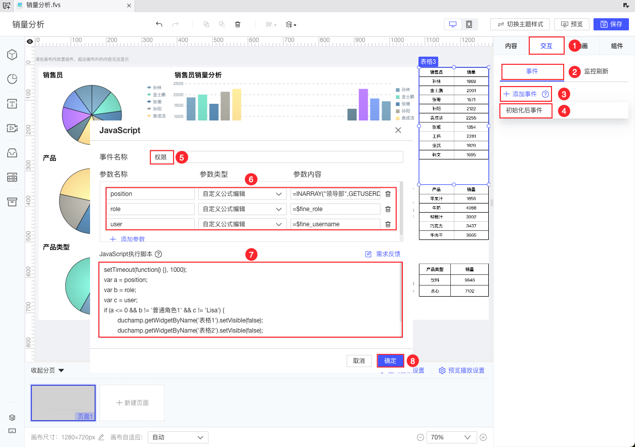

1. 设置组件初始化后事件
1)选中需要控制权限的标题组件,点击右侧「交互>事件」,添加「初始化后事件」
2)设置参数:
position=INARRAY("领导部",GETUSERDEPARTMENTS())  //将"领导部"改为您的目标部门名称
3)添加JavaScript代码:
setTimeout(function() {}, 1000);
var a = position;
if (a <= 0) { //如果用户不在目标部门
duchamp.getWidgetByName('标题组件名称').setVisible(false); //隐藏组件
//或禁用点击事件:duchamp.getWidgetByName('标题组件名称').disableEvents();

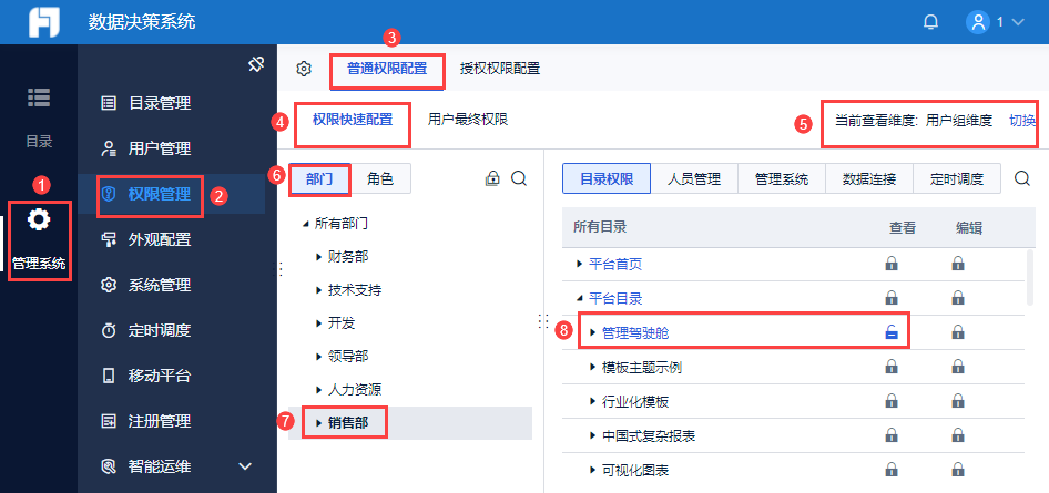

2. 分配目录权限(可选)
如果还需要控制整个看板的访问权限:1)管理员登录系统,进入「管理系统>权限管理>普通权限配置」2)选择目标部门,分配对应目录的查看权限部门权限分配
