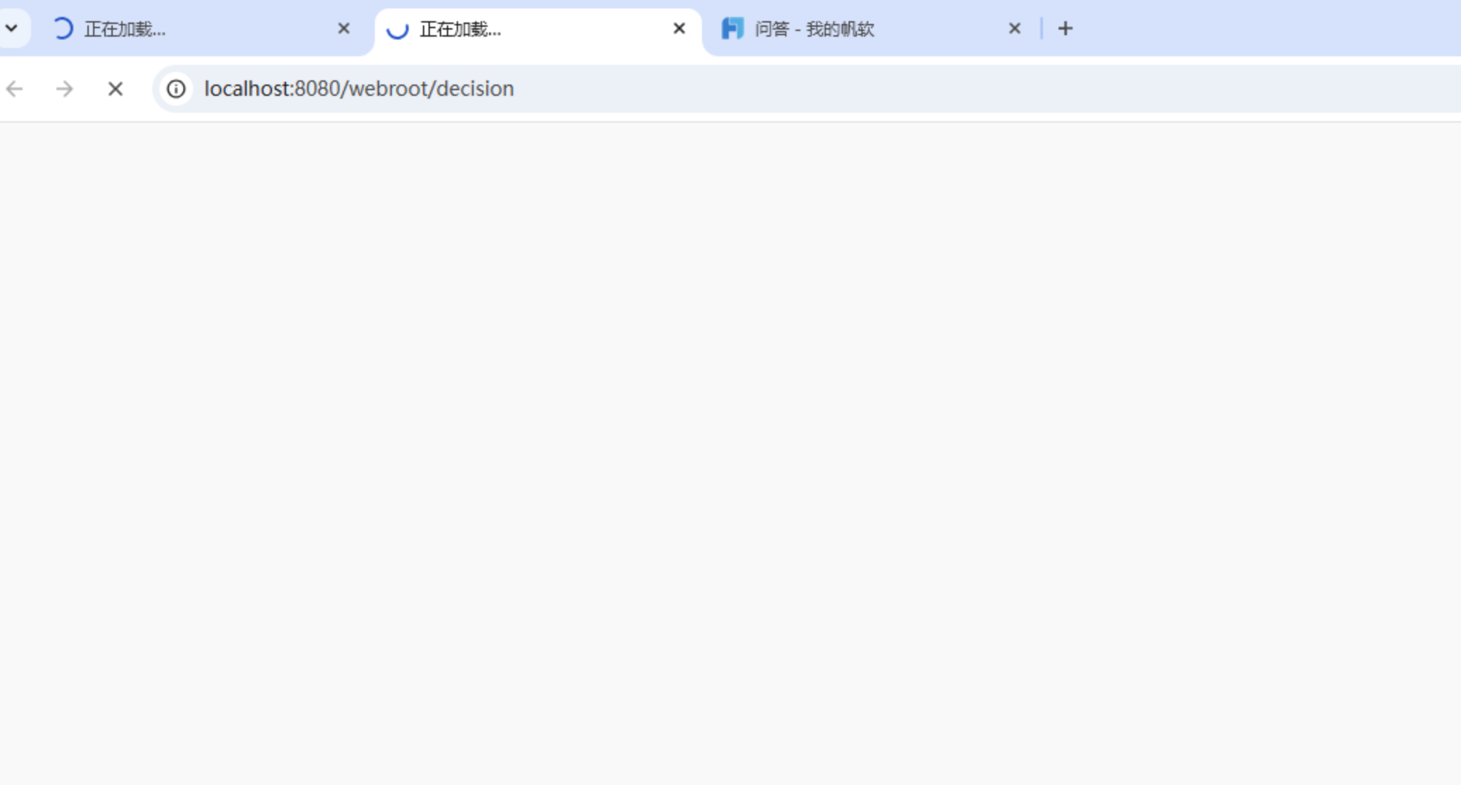

一开始好好的,莫名奇妙报表预览一直加载,而且决策平台也打不开,不清楚怎么回事,日志里的这个有没有关系
   2025-06-05 18:10:38 严重:18:10:38 startup-common-4-worker-7 ERROR [standard] ParseError at [row,col]:[1,1] Message: Premature end of file. 2025-06-05 18:10:45 严重:18:10:45 ServerStarter-68-worker-1 ERROR [standard] Get latest disk capacity info for schedule failed 2025-06-05 18:10:45 严重:18:10:45 ServerStarter-68-worker-1 ERROR [standard] Get latest disk capacity info for temp failed 2025-06-05 18:10:45 严重:18:10:45 ServerStarter-68-worker-1 ERROR [standard] Get latest disk capacity info for user.dir failed 2025-06-05 18:10:45 严重:18:10:45 ServerStarter-68-worker-1 ERROR [standard] Get latest disk capacity info for project failed 2025-06-05 18:10:45 严重:18:10:45 ServerStarter-68-worker-1 ERROR [standard] Get latest disk capacity info for logs failed 2025-06-05 18:10:45 严重:18:10:45 ServerStarter-68-worker-1 ERROR [standard] get tomcat thread pool info error

我以个人观点回复一下哈,不确定是否完全正确,日志中有几点重要信息:
1. Get latest disk capacity info for schedule failed  ---> 这条信息是关于磁盘的,你可以查一下是否是磁盘满了,查看磁盘命令:df -h
2.get tomcat thread pool info error   ---> 这条信息是关于tomcat服务的线程池的,你需要看一下服务是否正常启动,
                                                                   因为这个依赖JDK,所以你可以直接,jps看一下是否启动了
  • wwwe wwwe(提问者) 磁盘没满,我也感觉市tomcat服务的线程池问题,本地安装的,看着没问题
    2025-06-06 09:10
CD20160914Lv8专家互助
发布于2025-6-5 19:16
你这个是本地安装的。你看看你安装在哪一个盘?C盘的磁盘是不是快满了?或者你安装的盘检查一下容易!
  • wwwe wwwe(提问者) 没满,有很多
    2025-06-06 09:11
  • CD20160914 CD20160914 回复 wwwe(提问者) 其它盘呢?还有你是本地设计器,是什么版本的?
    2025-06-06 09:28
  • wwwe wwwe(提问者) 回复 CD20160914 本地设计器,11的
    2025-06-06 09:38
  • CD20160914 CD20160914 回复 wwwe(提问者) 右键》管理员运行呢?不行的话删除后重装一下
    2025-06-06 10:37
  • wwwe wwwe(提问者) 回复 CD20160914 已经解决了,端口的问题,我不知道为啥我的8080端口出现了问题,导致我的帆软预览和决策平台都在加载中,换了一个端口就好了
    2025-06-06 11:23
