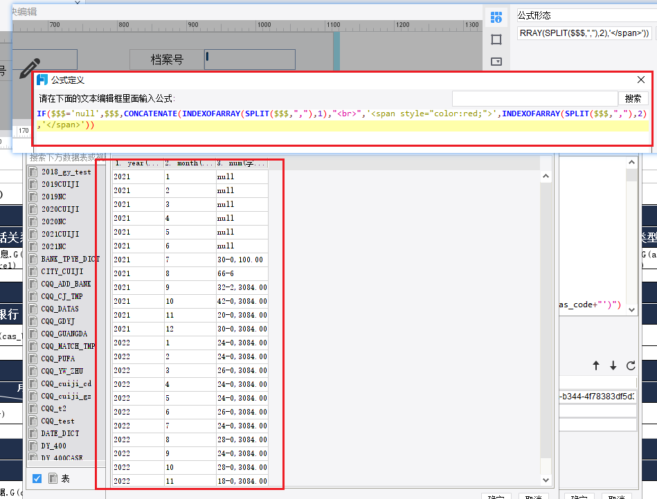

能否给某个字段中的某些数据进行标红
CASE
           WHEN c.pr_result IS NULL AND d.paid_num IS NULL THEN 'null'
           WHEN c.pr_result IS NULL THEN CONCAT('0-0\n', d.paid_num)
           WHEN d.paid_num IS NULL THEN CONCAT(c.pr_result, '\n')
           ELSE CONCAT(c.pr_result, '\n', d.paid_num)
       END AS num
给num中的paid_num进行标红
预览结果:
FineReport lose 发布于 2025-6-10 10:09 (编辑于 2025-6-10 10:59)
共5回答

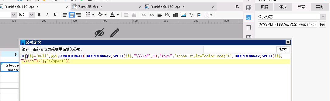

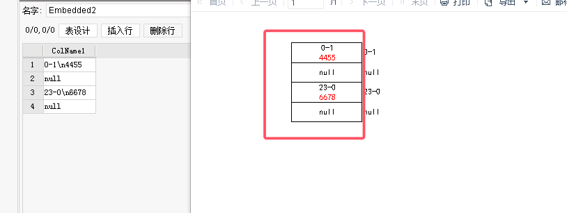

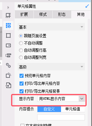

发布于2025-6-10 10:11(编辑于 2025-6-10 10:27)
你是同一个字段的不同内容要变色吗?可用公式形态,设置html显示,但是需要有
IF($$$='null',$$$,CONCATENATE(INDEXOFARRAY(SPLIT($$$,"\\\\n"),1),"<br>",'<span style="color:red;">',INDEXOFARRAY(SPLIT($$$,"\\\\n"),2),'</span>'))
效果
  • lose lose(提问者) 我看了html 但是不知道怎么写
    2025-06-10 10:13
  • snrtuemc snrtuemc 回复 lose(提问者) 看修改答案
    2025-06-10 10:27
  • lose lose(提问者) 回复 snrtuemc 我的不行哎 你看下 我更新图了
    2025-06-10 10:40
  • snrtuemc snrtuemc 回复 lose(提问者) 不对啊,你在字段拼接的时候是\ n 拼接的,数据库查询怎么没有了。。。
    2025-06-10 10:42
  • lose lose(提问者) 回复 snrtuemc 对呀 就很奇怪 我也不知道怎么就没了
    2025-06-10 10:43

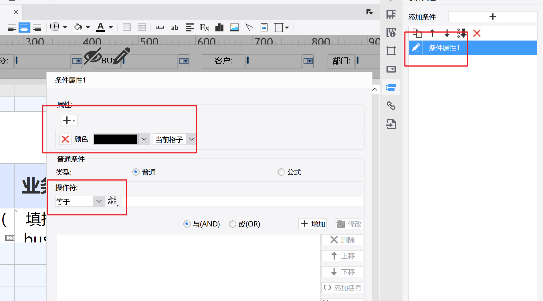

Z4u3z1Lv6专家互助
发布于2025-6-10 10:11(编辑于 2025-6-10 10:12)
条件属性

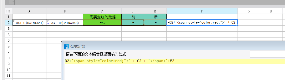

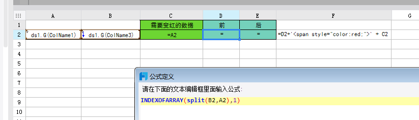

ID1208Lv6高级互助
发布于2025-6-10 10:11(编辑于 2025-6-10 10:30)
这样?
思路:将需要标红的字段作为分隔符,将数据分为前后两部分,然后用公式拼接,需要标红的数据加入HTML元素,整个单元格设置HTML显示
  • lose lose(提问者) 你这是整个字段加的吧
    2025-06-10 10:13
  • ID1208 ID1208 回复 lose(提问者) 单个字段中的某个内容加?
    2025-06-10 10:17
  • ID1208 ID1208 回复 lose(提问者) 参考上面截图
    2025-06-10 10:30

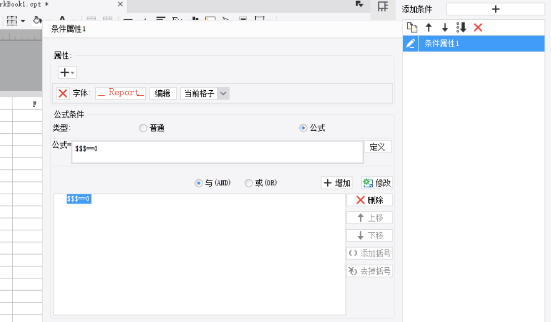

用户y5617963Lv5见习互助
发布于2025-6-10 10:18
你干脆用辅助列将paid_num数据获取出来,然后在条件属性中写$$$=这个单元格的数据
