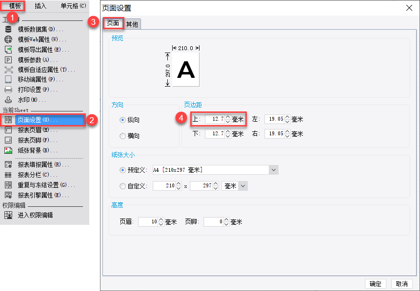

一、页眉页脚导致的分页错位
现象:页眉挤压内容导致分页点不一致解决方案
  1. 进入「模板>页面设置」,将上边距调整为 12.7mm(与Word默认页眉距离匹配)
  2. 调整前后对比:页边距设置对比

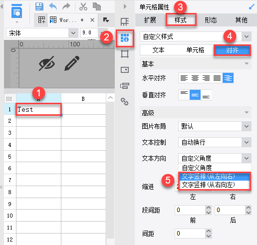

二、文本控制与方向设置问题
现象:文字导出后变为图片排查步骤
  1. 检查单元格属性中的「文本控制」:
    • 仅「自动换行」可正常导出文字,其他设置会转为图片文本控制设置
  2. 检查「文本方向」:
    • 仅「自定义角度」支持文字导出,竖排设置会转为图片文本方向设置

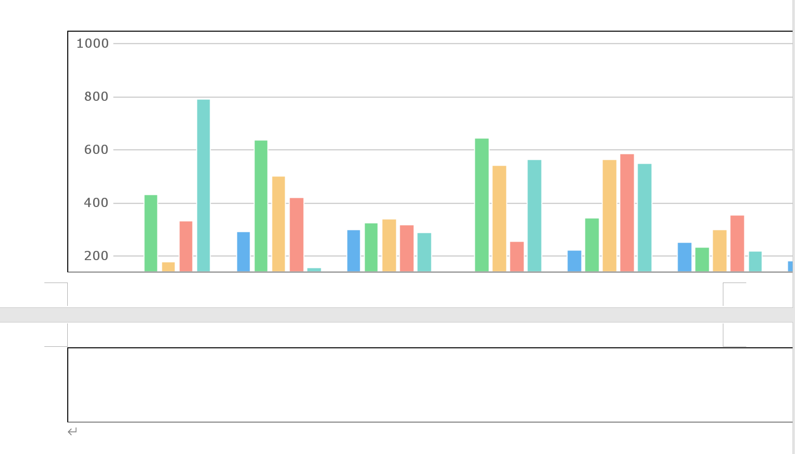

四、内容超出纸张范围
现象:图表/图片跨页显示不完整优化方案
  1. 确保模板纸张尺寸 ≤ Word最大支持尺寸(2.6~558.5mm)
  2. 调整分页位置,避免关键元素处于分页线
  3. 对图表启用「分页不断开」设置(可能导致留白)跨页显示问题
